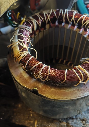

Stator daš previt. Ampak pri 8kW motorju ne bo ravno drobiž (cena bakra...)

Jaz bi na tvojem mestu dal previt, a pazi a rabiš 3faze? Ker če ga obremeniš nesimetrično ne samo da dobiš manjšo moč ponavadi skuri navitje.
Če daš previt reci mojstru da ti previje na enofazni sistem. (sem videl že veliko 3 faznih agregatov zažganih ravno zaradi nesimetrične obremenitve faz...

Ja saj je tudi tale verjetno zaradi tega shodil.
2kw kompresor
Zato bo treba v prihodnje kompresor gonit z enofaznim ali pa res tega navit na enofazo.

V okolici lj komu nesti previti? Da ne bo zlate žice namesto bakra uporabil. Pa ze baker ne bo pocen
Glede na to da se po FB ponuja podoben nov agregat za 160€

Enkrat sem dal takšnega previjat na 1F.
To je realno nekje 2kW konstantne obremenitve, če se ga previje na 1F.
8500 - to so kitajske številke ko ne pomenijo nič.
Menjaj varovalke še, velikokrat so kar odklopniki-stikala z oznako varovalke na teh kitajskih....
Bila je realna cena in je okoli 100€, imel je celo kar zamenjavo.
Prinesel sem starega in dobil drugega previtega, odnesel in je to to.
Rezultati so pa takšni, da že več let dela na vikendu, občasno se na njega priključi tudi kakšen toaster in mikrovalovka hkrati(na trenutke preko 2kW) in ni nobenih težav.

Dobil sem ceno nekoga iz ljubljane.. previtje stane toliko kot nov agregat
