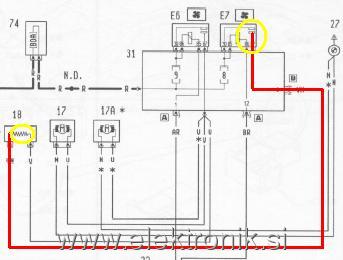

Gledam in gledam. Če res crkava varovalka e8, potem je lahko napaka (kratek stik) samo tam, kot je na priloženi sliki označeno z rdečim in rumenim. Če je vse priključeno tako, kot na priloženi shemi. Ali je shema res točno od tega avta, oziroma, ali je avto od te sheme? Podobne (to pomeni neustrezne) oznake modelov/načrtov so naredile že precej problemov. Na samo pri avtih.
Obstoja tudi možnost, da se je kakšen drug kabel slabo privit na maso, ali ima kontakt oksidiran. Ker je za maso uporabljena šasija, ne povratne žice, se lahko ob slabi ali izgubljeni masi pojavljajo zares čudne stvari.

Vezava je identična priloženim načrtom, kontrolirano še po shemah v Autodata.
Vsaj tista večina, ki sem jo preverjal.
