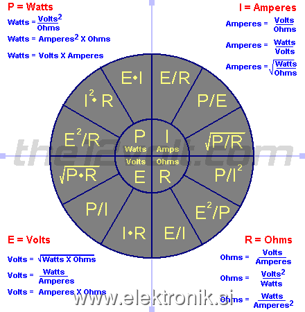

Z upori bo problem še kar dobro rešen. Zračunaj pa, koliko moči se bo zgubilo na uporih, da ne bo preveč.
Napajalnik zmore 5 A. LAstnosti upora zaposamezen napajalnik:
Moč na uporu 0.5 ohma pri toku 5 amperov: P = I*I*R = 5*5*0.5 = 12.5 W.
Padec napetosti na uporu 0.5 ohma pri toku 5 amperov: U = I*R = 0.5*5 = 2.5 V.
Upor 0.1 ohm bo boljši.
