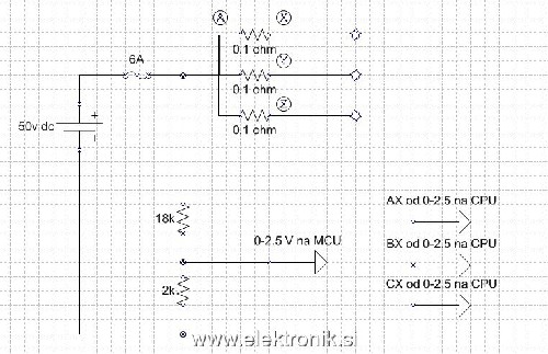

Imam sledečo zadevo:
Z napetostjo cca 50 V napajam 3 porabnike.
Pri vsakem porabniku me zanima kakšen tok teče na njega.
Za napetost ni problem. Dva upora in to je to.
Pri toku pa je malo večji problem.

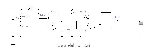

Ampak sem to zadevo uspel resit z dvema operacijskima ojačevalnika.
Katera padec na SHUNTU pretvorita na potencial GND in ustrezno ojačata.
Te napetosti pa bom kasneje peljal na AD pretvornik na mikrokotrolerju.
Shemo sem kar naredil v EW.
kakšni predlogi/spremembe?

Tok lahko zmeriš na enak način kot napetost. V serijo s porabnikom vežeš upor, ki naj bo čim bolj točen in na njem meriš padec napetosti. Po tem pa izračunaš tok I=U/R. Če boš vezal upor 1E je potem vrednost toka kar padec napetosti na tem uporu.
Paziti moraš na moč upora!

MarE69 je napisal/a:
Če gre samo za te tri kose, ti priporočam, da pri allegru naročiš hallove merilnike toka. Jaz sem dobil free sample 50A v cca. enem tednu. Imajo pa tudi za manjše tokove. Izhod je proporcionalen napajalni napetosti × merjenemu toku × neki konstanti. Če napajanje porabiš še za AD referenco, imaš najbolj preprosto vezje in ne rabiš posebne reference. Le v času konverzije mora biti Vcc stabilen.
