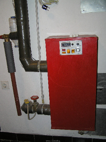

Dalj časa spremljam forum in večkrat ste mi posredno pomagali iz zagate.
Prvič se oglašam ker potrebujem pomoč: dobil sem namreč
električni kotliček Panterm 18 kW za centralno ogrevanje vendar brez navodil priklopa in uporabe.
Ali ima kdo isti ali podoben (lahko tudi 6/12/24 kw ker mislim da ni bistvene razlike) in bi lahko posredoval (tudi na osebni mail: dobervecer@yahoo.com)
Pomagala bi tudi slika priklopa (kotliček ima 3 cevi za vodo: dva večja in enega manjšega?).
Vnaprej hvala in lep pozdrav.

Panterm imamo doma (letos smo ga po 20. letih prvič resno uporabljali, in nas je grel precej ceneje, kot bi prišlo kurilno olje). Glede priklopa je pa takole: naš ima na levi dve debeli cevi - spodnja je pritok hladne vode, zgornja iztok tople vode, potem pa je še manjši priključek spodaj desno, ki pa služi samo za praznenje panterma in je na njem samo čep. Če želiš, lahko stvar poslikam, vendar dobiš šele v ponedeljek, ker se ravno odpravljam na morje za čez vikend.

Tu je slika panterma. Glede prikljucitve beri zgornji post. Ker imamo prikljucenega na ogromen zalogovnik toplote(v sosednjem prostoru, za steno na kateri je obesen panterm), v krogu ni uporabljena crpalka, ce pa bi ga prikljucil na izmenjevalec, bi najbrz potreboval se crpalko.
