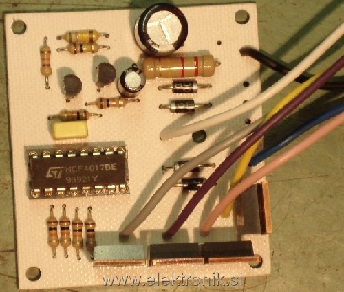

Še dve fotografiji:
Tiskanina
 Velikost datoteke:  147.86 KB
 Pogledana:  20 krat
S sponkami
 Velikost datoteke:  147.39 KB
 Pogledana:  18 krat
73 de S55WT, Janko
