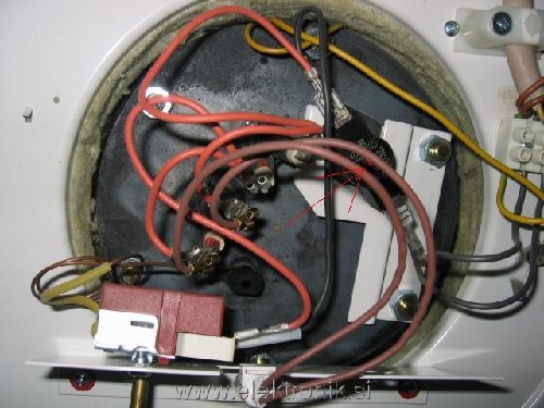

Slika notranjosti je pripeta spodaj. Rdeca puscica blizu centra slike kaze na nekaj, za kar domnevam da je varnostni termostat; na tej stvari je majhno rdece stikalo, ki je nekoliko skrito, katerega sem pritisnil in je preklopilo nekaj (kot avtomatska varovalka - lahko jo samo vkljucis, ne mores je pa izkljuciti s pritiskom na gumb, prej pa je bilo ocitno izkljuceno). Cemu sluzji stirje kontakti na tej stvari ? Dva gresta na fazo in nulo, dva pa naprej na druge stvari v bojlerju. Ce pomerim med fazo in nulo na odklopljenem bojlerju, je 25.2 Ohma, torej tisti dodatni termostat ocitno zdaj spet deluje.
Tisti stirje prikljucki, ki gredo v notranjost (vzporedno na dva greleca, predvidevam), imajo ~25.2 Ohma upornosti - je to pravilno za 2 kW grelec (moja osnovnosolska fizika pravi da bi priblizno ustrezalo, a ne poznam dejanskih vrednosti primerljivih grelcev in zato raje prej vprasam) ?
Glavni termostat (stikalo) ocitno deluje - ko klikne, za vklop, je sklenjeno, ko ga ugasnem, je razklenjeno.

Se epilog (vsaj upam ... Rolling Eyes ):
Vkljucil sem vse skupaj in zdaj deluje. Mi je ze jasno zakaj stirje kontakti na varnostnem termostatu - vse skupaj je precej preprosto zvezano: napajanje na varnostni, iz njega pa faza in nula na grelca in termostat.
Cudna stvar, katero sem opazil pri sestavljanju nazaj: spodnji pokrov (iz plastike) je nekoliko staljen na enem mestu - od zunaj se ne vidi, znotraj je pa videti tako, kot bi se ena zica ugreznila v plastiko. To je na mestu, kjer so nad plastiko samo zice napeljave (ne toplotni vodniki od termostata), a nobena od izolacij na zicah ni niti najmanj poskodovana Confused Bom pocakal, da se voda segreje, da vidim ali termostat deluje normalno, ali je varnostni odklopil zato, ker z glavnim nekaj ni v redu.

Sokrat,
So stiki na termostikalu dobri? (so čeveljčki mogoče spremenili barvo?). Skozi tečejo namreč lar veliki tokovi. Vzrok za izključeno termostikalo je lahko tudi segrevanje kontaktov zaradi slabega stika.
