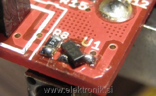

Živijo,
Sestavljam Olimexovo natično ploščo z LPC2148 in me zanima, kje dobiti MCP130T reset vezje oziroma (če obstaja) kakšen nadomestek v enakem (SOT-23) ohišju.
V skrajnem primaru bom obrnil na hrbet TL7733 .
LP Primož.

Objavljeno: Čet Jan 04, 2007 1:31 am Naslov sporočila: |
Naroči v IC in moli boga, da bo še letos.
Stvar sicer deluje tudi brez. Preko serijskega porta se da programirati. Ampak zanimivo - preko JTAG z uLINK pa ne gre !

Objavljeno: Čet Jan 04, 2007 11:16 am Naslov sporočila: |
Če ti kaj pomaga ti lahko pošljem kakšen kos MAX809, ampak preveri kako je s pinoutom.
LP, Peter

Objavljeno: Čet Jan 04, 2007 11:22 am Naslov sporočila: reset vezje LPC214x |
| VolkD je napisal/a: |
Stvar sicer deluje tudi brez. Preko serijskega porta se da programirati. Ampak zanimivo - preko JTAG z uLINK pa ne gre ! |
Keilova plošča MCB2140-v20 nima 3.3V reset vezja ampak samo R+C+diodo in dela z uLINK2 brez problema.
LP P.

Objavljeno: Čet Jan 04, 2007 6:10 pm Naslov sporočila: Re: reset vezje LPC214x |
| PrimozL je napisal/a: |
Za Keilovo ne vem, Olimexova se pač obnaša drugače. Dela vse razen JTAG ! Najprej sem tudi sam mislil, da to ne more biti vzrok in sem iskal duhove. Jasno, da jih nisem našel, saj so izginili takoj, ko sem naročeno vezje prispajkal na ploščo.
