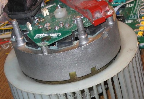

Kakšen izgleda pri Citroenu ne vem. Mi je pa zadnjič uspelo popravit to regulacijo na Lanci Thesis, ki ima izhodne tranzistorje precej bolj dostopne, kot se tudi vidi na sliki.
Zanimivo, da pri tej Lanci regulacija hitrosti ne deluje po principu PWM, ampak kot trofazni motor s frekvenčnim regulatorjem ... clock pa prihaja direkt iz krmilnega modula klime. Wink
 Velikost datoteke:  57.11 KB
 Pogledana:  11 krat
