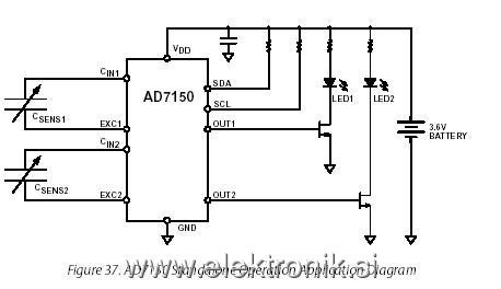

Je pa pred kratkim AD razvil lowcost single chip kapacitivno varianto ADC merilnika (AD7150) , ki pa žal še ni na trgu niti ne vem kako je z vzorci.
LINK: http://www.analog.com/en/prod/0,,760_1077_AD7150,00.html

No, če sam narediš takšen senzor z zgoraj navedenim integriranim vezjem (z enim ali pa dvema izhodoma) pride cena senzorja bistveno nižja. Rolling Eyes

Seveda, če nisi vešč elektronike in ti to ni iziv potem to ni to.
Vendar, če potrebuješ 5 takšnih senzorjev jih boš kupil v trgovini za 125€
Pa narediva hitro kalkolacijo zgornjega vezja..
Priporočena cena za AD7150 = $1.35 na 1000 kos.
Recimo da ga dobiš za 2€
Potrebuješ še dvojni fet tranzistor recimo FDC6000NZ, ki stane okoli 0.5€ in (trajno prense 6A pri 20V in ima pri 2.5V na gate 28mOhm upornosti)
Potrebuješ še nekaj SMD uporov, SMD kondenzator, in 3.3V zener diodo. vse skupaj stane v pod 0.5€.
Tiskania ???
Če zlotaš na uiverzalni ploščici in vse skupaj zaliješ v dvokomponentno maso recimo 2€.
Skupaj torej max 5€ in privarčuješ 100€. Seveda pa porabljenega časa ne smeš šteti.Very Happy
LP GJ

imam pa eno vprašanje: na shemi zgoraj mi edino ni jasno za kakšne senzorje gre?
