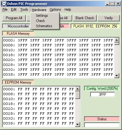

Predelano verzijo sem testiral s programi Twoprog, IC prog, PonyProg in Oshon. Za slednjega prilagam tudi PrintScreen-e nastavitev in testiranja.

Menu za nastavitve hardwera:
