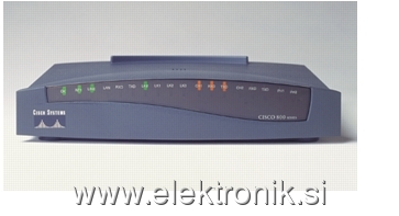

Že precej časa je od takrat, ko sem se nazadnje ukvarjal z omenjenim routerjem (803 series). Zanima me, ali ga kdo pozna oziroma ima o njem kaj dokumentacije in pripadajočega SW. Kolikor se spomnim se je prilagal nek konfiguracijski program s katerim si razmeroma enostavno nastavil nekatere funkcionalnosti. Zanima me predvsem postavitev dial-up internet dostopa in konfiguracija lokalnega omrežja.
Lp, Frenki
