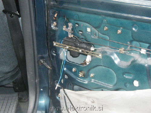

PrispevekObjavljeno: Sre Mar 14, 2007 5:00 pm    Naslov sporočila:   Odgovori s citatom
Aha, bom poskusil v kratkem poslikati, zgleda pa približno takole kot na sliki spodaj, ki sem jo dobil od prodajalca, ki mi je prodal to centralno.
Imam sicer avto Opel Astra letnik 93.
Ja, vrata sem imel odprta ko se to poskušal! Poskušal sem pa na zadnjih levih vratih, tista tudi imajo tole "blokado"?
Nevem pa kje bi bilo to točno za motorčke že izvrtano....mislim da tega ni....
Misliš za vodilo, ali direkt za motorčke?

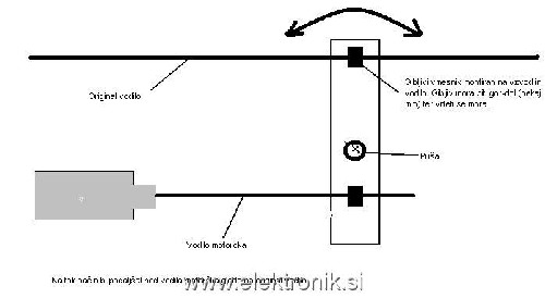

Tisto vodilo od motorčka poskusi pritrditi čim bližje motorčku. Mogoče se v zaklepanje res vodilo malo upogne in ne zaklene dobro, če pa boš tisto vodilo "skrajšal" s tem, da jo boš pritrdil na krajši razdalji pa bo nosilnost tiste palice večja.
Drugače kot je na sliki se verjetno ne bi dalo narediti. Če res ne bo nič pomagalo, bi si mogoče lahko naredil mehansko ročico, ki bi jo privijačil pod originalnim vodilom na pušo, da bi se lako prosto gibala, za ročico pa uporabiš en kos debele pločevine in navrtaš luknjo za pušo in nato še luknjo za vodilo od motorčka, na original vodilo pa bi spet privijačil en vmesnik s pušo na katerega bi privijačil ta vzvod.
Edit: slika predloga

PrispevekObjavljeno: Sre Mar 14, 2007 9:38 pm    Naslov sporočila:   Odgovori s citatom
Jaa, tudi to je dobra zamislel!
Nevem....moram poskusiti najprej na preprost način in potem če res nikakor nebo šlo nekako drugače urediti tole.
Torej naj dam vseeno v ležeč položaj??
