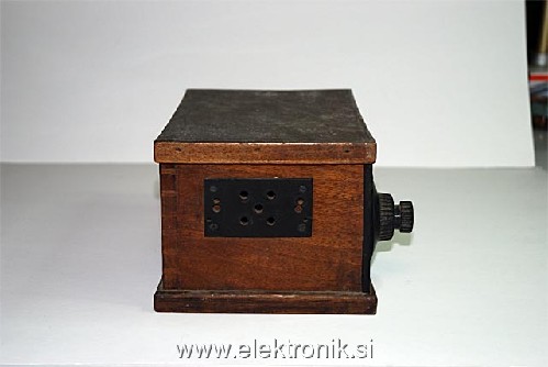

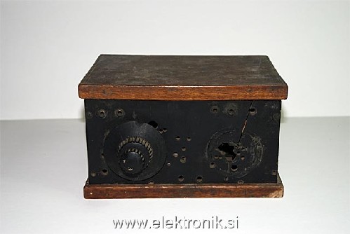

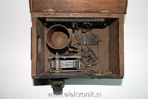

Pred leti sem našel precej star in večkrat predelan sprejemnik. V zadnji verziji je bil reakcijski audion z elektronko A441 / oznaka poleg podnožja /. Elektronko A441 je zelo težko najti in to mi je bila velika ovira pri odločitvi kaj naj naredim z njim.
Končno sem se odločil, da ga "oživim".
Manjka reakcijski vrtljivi kondenzator
 Velikost datoteke:  50.85 KB
Zadnja stran je zelo " presreljena "
 Velikost datoteke:  63.02 KB
 Velikost datoteke:  49.82 KB

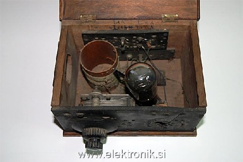

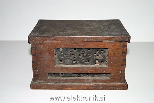

Tudi notranjost ne obeta veliko...........
Elektronka ni A441.
 Velikost datoteke:  63.67 KB
 Velikost datoteke:  69.63 KB

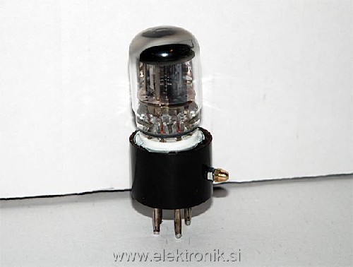

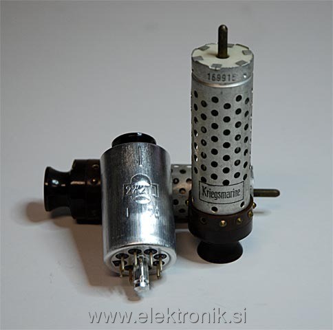

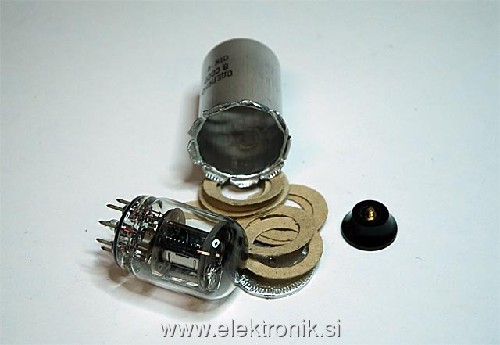

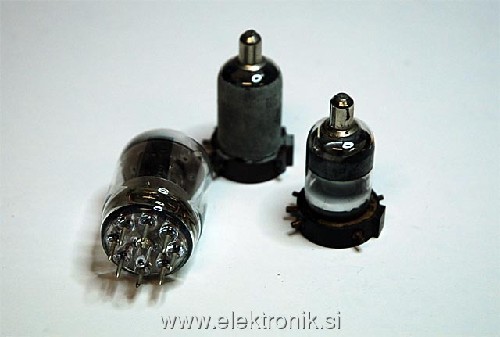

Elektronke A441 nimam, imam pa 2SH27L in tako sem se odločil za predelavo ruske pentode v Philips tetrodo Very Happy
V primerjavi z nemškimi RV
 Velikost datoteke:  51.86 KB

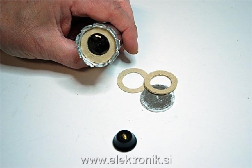

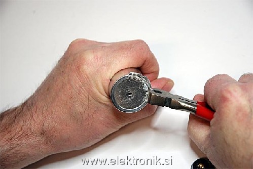

Začetek slačenja
 Velikost datoteke:  44.68 KB
Previdno.......
 Velikost datoteke:  61.51 KB
 Velikost datoteke:  52.16 KB

Primerjava z nemško RV 2,4 P700.
Slečena.........
 Velikost datoteke:  56.53 KB
2SH27L in RV2,4P700
 Velikost datoteke:  53.44 KB

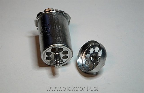

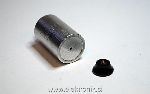

Na stružnici odrezan spodni del aluminijastega oklepa.....
Struženje...........
 Velikost datoteke:  52.54 KB

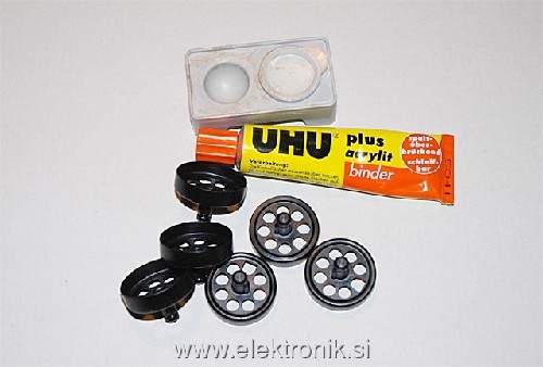

Galvansko "črno" obdelani aluminijasti obroči, sledi lepljenje.............
 Velikost datoteke:  64.83 KB
Končni izdelek.......
 Velikost datoteke:  70.94 KB

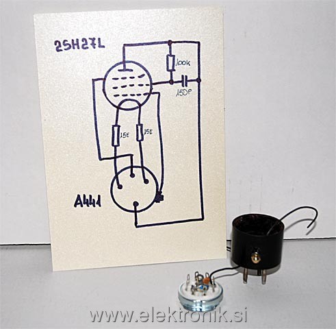

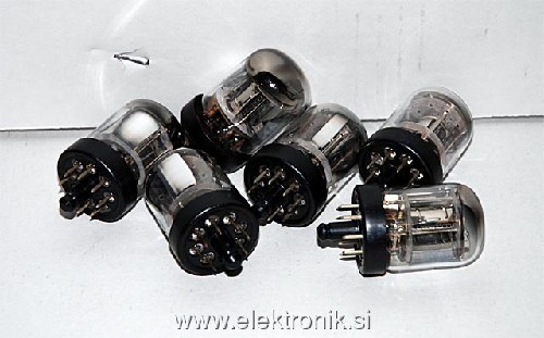

Sedaj pa še predelava v A441............
 Velikost datoteke:  63.68 KB
Ruska " A441 "
 Velikost datoteke:  51.96 KB

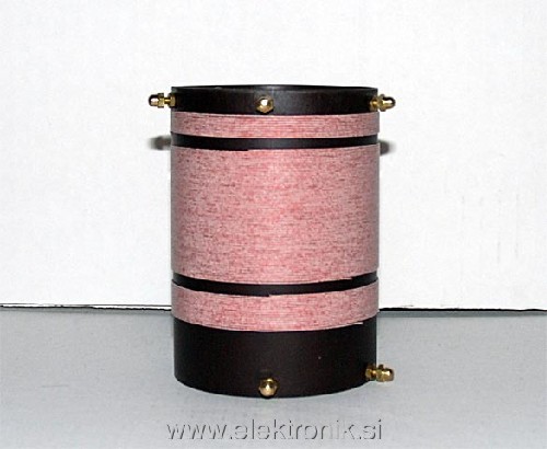

PrispevekObjavljeno: Tor Apr 10, 2007 10:22 pm    Naslov sporočila:  tuljava Odgovori s citatom
Tuljava v sprejemniku je v zelo slabem stanju. Žica je izolirana z bombažem, ki pa razpada in tako sem se odločil naviti novo tuljavo. Stara pa bo ostala v "arhivu".
Žica na novi tuljavi je tudi izolirana z bombažem in je polna žica, ne pletenica.
Tuljavnik je premera 7o mm.
Nastala je nova tuljava

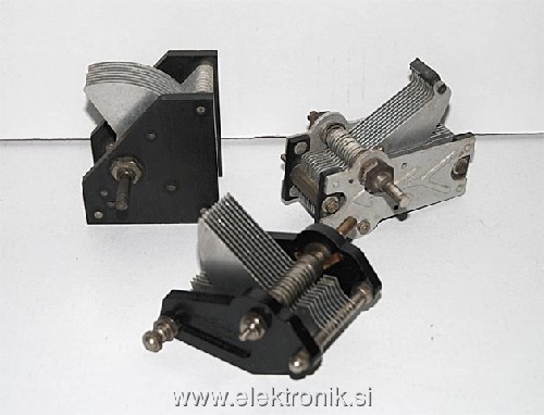

Še slika vrtljivih kondenzatorjev iz tistih časov.
Bi pa, čeprav niso tu mali oglasi, vprašal za take kondenzatorje. Menjam za drug material oziroma po dogovoru. Imam še nekaj načrtov v mislih in jih bom potreboval.
