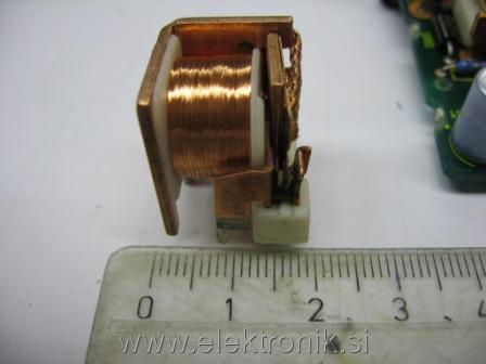

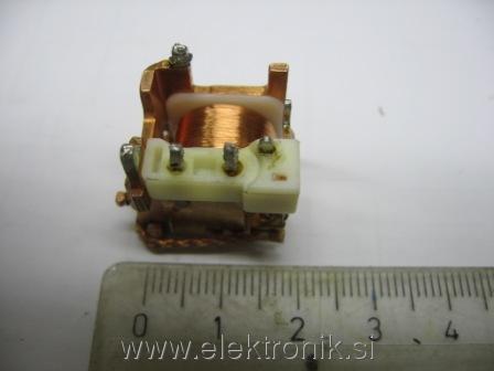

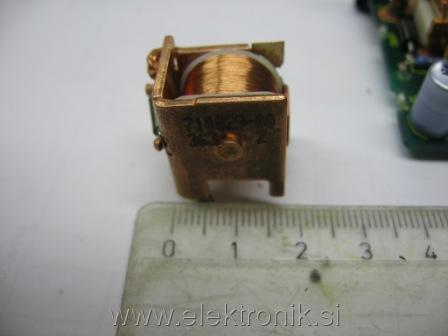

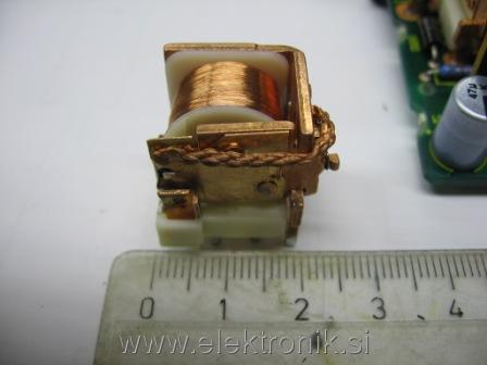

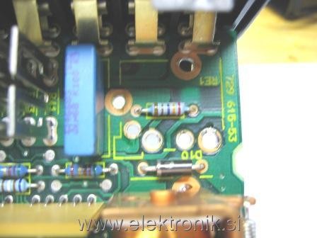

Iščem 24V releje iz priloge, nimam pa nobenih oznak.
Releji so vgrajeni v avtomatih za žmigavce pri tovornjakih, našel sem praktično iste le da so kontakti vzbujanja zamaknjeni, rad pa bi dobil povsem iste da bi jih dobil na originalno mesto. Da bi potegnil žice iz modula in dal rele zunaj je skrajna rešitev ki pride v poštev samo takrat ko ni druge rešitve.
Torej če kdo ve kje bi se dalo dobiti take releje bi mu bil zelo hvaležen za pomoč.

Kaj so pregorela navitja?
Obstoječega razstaviš in zamenjaš navitje. Ali ga celo previješ.

Navitje ni problem, ampak je odžagalo kontakt zaradi kratkega stika kabla prikolice.
Sem že gledal program Tyco pa so kontakti tuljave zamaknjeni pri Schrack-u pa sploh nisem zasledil odprtih relejev, tudi tisti Conradov 504028 ni pravi.
Isto razporeditev iščem ker se vedno iščejo primerni releji po drugih modulih in izgubim s tem preveč časa da pa dam večji rele na žice je pa bol zasilna rešitev.

Pa zamenjaš tuljavo, saj delujočo 24V tuljavo ima...
Ali pa samo kontaktno ploščico zamenjaš med releji. Seveda moraš še točkasto zavarit tisto pletenico zgoraj..

Kot sem še omenil če rele ne paša direktno notri je še vedno najboljša rešitev zunanji rele na žicah in konektorjem. Seveda se dobi celi modul vendar ni ravno poceni poleg tega je cilj če ti nekdo nekaj prinese za popravit da popraviš in da sta oba zadovoljna.
