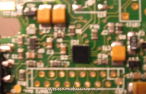

Zanima me kakršenkoli podatek o tem čipu z oznako SIL F330 BBNP2.
Iskal sem na netu ampak žal brez rezultatov kaj naj bi to bilo.

PrispevekObjavljeno: Čet Apr 19, 2007 8:41 pm    Naslov sporočila:   Odgovori s citatom
Lažje bo, če še napišeš kje je uporabljen, v kakem ohišju je in koliko pinov ima.

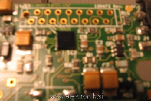

PrispevekObjavljeno: Čet Apr 19, 2007 9:06 pm    Naslov sporočila:   Odgovori s citatom
Uporabljen je na enem vezju za povečanje konjev dizel motorju pri avtu seveda.
Čip je v smd obliki in na vsaki strani ima 5 pinov, vsega skupaj 20.
Prilagam tudi slike,sam so na žalost malo slabe.

PrispevekObjavljeno: Čet Apr 19, 2007 9:31 pm    Naslov sporočila:   Odgovori s citatom
Lahko bi bilo tole:
c8051f33x.pdf

PrispevekObjavljeno: Ned Apr 22, 2007 6:49 pm    Naslov sporočila:   Odgovori s citatom
Hvala Frenki. To bo ziher pravi čip Smile
Zanima me če ima kdo kakšnej izkušnje z njim, kako ga prebrati?
Je potreben kakšen poseben software in programator?

PrispevekObjavljeno: Ned Apr 22, 2007 7:52 pm    Naslov sporočila:   Odgovori s citatom
S temi kontrolerji še nisem delal. Kolikor sem na hitro našel bi pa moralo iti s tem. V kolikor FLASH lock ni nastavljen (glede na aplikacijo zelo verjetno je). Po mojem je majhna verjetnost da boš uspel kaj pametnega izvleči ven.
