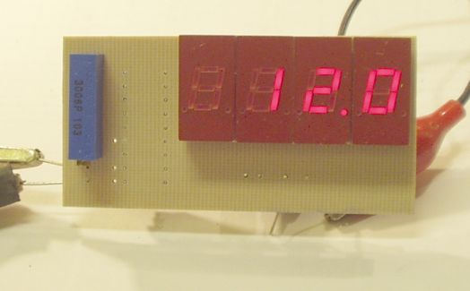

Gre za voltmeter, katerega nameravam koristiti za merjenje izhodne napetosti pretvornika 12V->18V (napajalnik za prenosni računalnik v avtomobilu - Elektor 1/06) Ker sem imel doma nekaj vzorcev PIC16F88 sem sklenil, da zadevo naredim z njim. Sam pic ima sicer 7 10 bitnih AD kanalov. Uporabil sem le enega. Kot referenca je vzeta Vdd. Prikazovalnik je izveden s štirimi displeji s skupno katodo, ki delajo v multiplex načinu. Za stabilizacijo napetosti v mojem primeru služi LM1117ADJ (lahko se uporabi kakršenkoli drug 5V stabilizator, sam sem vzel omenjenega , ker jih imam dovolj na zalogi)
Sicer je sam instrument primeren tudi za prikaz kake druge analogne veličine v območju 0-1023. Sama izdelava pa zelo enostavna primerna tudi za začetnika.
Vhodni delilnik v načrtu je izračunan za vhodno napetost 0-100V prikaz po 0.1V natančno.
značilnosti in posebnosti pri izdelavi:
Program sem pisal v assemblerju, ter je priložen v izvirni obliki. (če slučajno kdo želi kaj dopisati - neuporabljeni so namreč še trije pini. Prav tako se lahko na portB priključijo tipke preko uporov 2k proti minusu. (sam program sem pisal tako, da se pri osveževanju bere portB v register TIPKE. Predvidevam napisati še proceduro, ki bo signalizirala prenizko napetost. Za enkrat še nisem utegnil) Komentarjev v njem nisem pisal dosti, ker je bil napisan na hitro, ter namenjen zgolj za lastno rabo.

Izdelano vezje:
