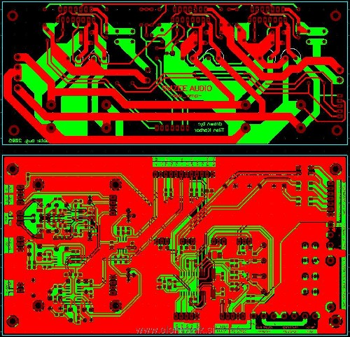

tilenkow Član
Pridružen-a: Sob 23 Sep 2006 23:05 Prispevkov: 26 Aktiv.: 0.11 Kraj: Trbovlje
Objavljeno: Tor Sep 18, 2007 11:31 pm Naslov sporočila: |
Živijo,
iz lastnih izkušenj lahko zagotavljam odlčno delovanje bridge vezave, kakor je opisana na 13. strani datasheet-a za TDA7294.
Odveč imam tiskanini (dvoslojne, štoplak, made in Cerknica...), ki se zgledujejo po tej vezavi , vendar je poleg bridge vezave gor prostor še za tretji tda, vezan samostojno, na istem napajanju, ker je bila aplikacija tega vezja "aktivni dvosistemski zvočnik v biamp konfiguraciji". In to še ni vse! ČE pokličete v naslednje pol emmm.. leta, zraven priložimo še tiv kontrolnega vezja (dif. sprejemnik, aktivna kretnica, HP filter, ATtiny26 za "softstart" kontrolo relejev, temp. in pre-podnap. zaščte, utripanja LED-ike in karkoli že pač spravite na 2kB programskega pomnilnika). Najslabše pri vsem tem pa je , da pred nekaj leti še nisem premogel tolliko discipline, da bi najprej narisal shemo, tako da le-ta ne obstaja.
Če je kdo resno zainteresiran in bo v nedeljo(30.9.2007) na pikniku, zamenjam 2x2 tiskanine za dva hladna rogata pivca
LP,
Tilen
Tako nekako izgledata vezji (temu se reče potrata površine :)) |
253.14 KB |
29 krat |
