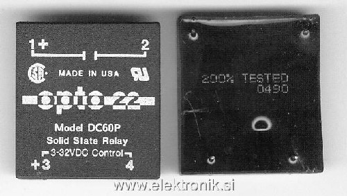

V tej rubriki bi želel, da se objavi slike in opise elementov, ki so s kakršnega koli vidika zanimivi ali kako drugače posebni.
Za začetek: "Solid State Relay"
Sam še nisem imel posla s temi in takimi elementi. Kratek opis delovanja ne bo škodoval.
Še posebnost: Konkretni primerki so testirani - verjetno so namenjeni za ameriško tržišče.

Naprava je elektronski rele. Na vhod (3,4) pripelješ napetost do 32 voltov, pa na drugi strani (pini 1,2) naredi stik med kontakti. Krmiljenje je optično ločeno od izhoda.
Izhodni stikalni elementi so ponavadi tranzistor, fet, trijak. Ne rele. Zato ni vseeno, kako ga obrneš.
Imajo jih v HTE.

Nihče ni komentiral, da so testirani.

Najbrž se zdi vsem normalno, da je stvar, ko zapusti tovarno, testirana oz. preizkušena.
Kako to dodatno predstaviš kupcu in se malce hvališ je pa očitno odvisno od proizvajalca. Nekateri se hvalijo s certifikati ISOxxxx drugi pa z napisi.
Tudi tistih 200% ni nič čudnega, smo že obdelali pri kondenzacijskih pečeh Smile

Komentar: testirani so.

Najbrž so testirani z 2 kratno maksimalno obremenitvijo...
