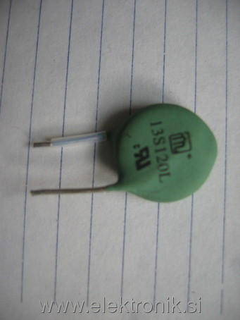

Nič ni zažgan,pa še je NTC.To piše na tiskani vezje.Ta NTC ima oznaka 13S120L.

Po oznaki sodeč je to bolj varistor. Z prebojno napetostjo 130 voltov. A gre za kakšno vezje v zvezi z telefonijo? Tam so take vrednosti.

Z ohmmetrom sem zmeril in kaže kazalec na nulo.Nič ne spremeni.Nič ni zažgan.

Nula ohmov je morda prebit varistor. NTC ali PTC ne more imeti 0 ohmov.

Hvala vsem,bom poštudiral in še bom poskusil narisati vezje.Ta NTC(če je sigurno)je v elktronski transformator kot že pisal.

Ali je varistor ali termistor lahko hitro vidiš iz vezave. Varistorji so ponavadi vezani na vhodu za zaščito pred visoko vhodno napetostjo (EMC) in so vezani med fazo in nulo, NTC upori pa skrbijo za mehak zagon, da gladilni kondenzatorji na vhodu napajalnika ob vklopu ne potegnejo previsokega toka. Vezani so v seriji z fazo ali nulo podobno kot varovalka.
Je NTC,za varistor pa vem,kot je omenil Higlag.Ker sem prej v bivši službi sestavljal filtre.

Slikal in to je NTC.
