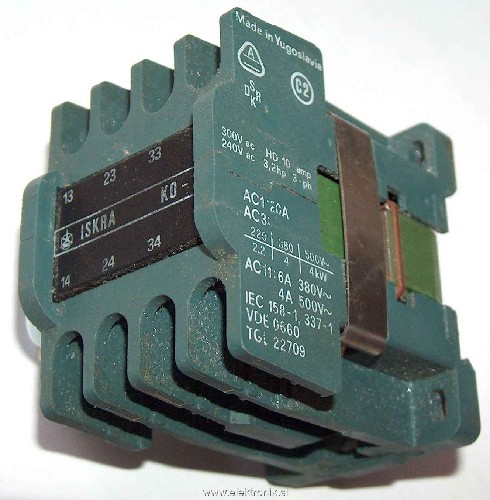

Ali mi lahko kdo razloži oznake na kontaktorju Iskra?
Ne vem kaj pomeni AC1, AC3, AC11 in kaj je 3,2hp ter 3-ph.
Ni mi jasno s kolikšnim max. tokom lahko obremenim delovne in mirovni kontakte.
Prosim za pomoč.

Jasno je prikazana tabela za uporabo v različnih napetostnih potencialov med kontakti. 230V - 2.2kW, 400V - 4kW, 500V - 4kW za AC.
Oznaka AC pomeni izmenična nap. številka ki je od zadaj pa stikalni pogoji. Npr. za AC3 (kategorija uporabe) - 10*6 stikalnih operacij.
Za kategorijo AC1 je mislim da 0.2×10*6 stikalnih operacij
Npr:
AC3 | 230V | 400V | 500V
| 1kW | 1.5kW | 1.5kW
Pri tej kategoriji uporabe (AC3) bodo kontakti pri izbrani napetosti zdržali milijon stikalnih oprecij pri max. dovoljeni moči (tok si izračunaš).

"... 240 V ac 3,2hp ter 3-ph. ..."
3,2 hp = 3.2 horse power (konjske moči) pri 220 voltih izmenično
3-ph = 3 phases (trifazni)

AC1 pomeni ohmska ali malo induktivna bremena (=grelci, razsvetljava na navadne žarnice) - pri 20A in 230V to pomeni 4.6kW
AC3 pomeni vklop/izklop motorjev pod normalnimi pogoji (2.2kW za enofazni in 4kW za trofazni motor)
AC11 je za elektromagnetna bremena (kontaktorji)
