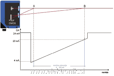

Za mirjenje razdalje je najbolje, da uporabiš senzor na podlagi triangulacije.
 Velikost datoteke:  7.56 KB
 Pogledana:  6478 krat
 Velikost datoteke:  15.44 KB
 Pogledana:  6479 krat

Največji problem ki se mi pri tem pojavlja je nedvomno hitrost s katero bi moral zajemati, recimo nekje 15 nanosekund (mikrokontroler???). Ideja ki sem jo dobil iz slikice od Brozzy-ja me je napeljala na razmišljanje, da bi izvor svetlobe laser montiral na en koračni ali servo motor, sprejmnik fotoupor pa na drug motor. S tem bi lahko zamikal vsakega posebej, tako da bi izvor postavil, sprejemnik bi mi pa poskeniral in ugotovil namočnejši žarek iz tega bi lahko potem preračunal.

Bolje da poizkusiš Brozzy-jev predlog. Tisto z odboji in meritvami časa je preveč časovno kritično.

PrispevekObjavljeno: Tor Maj 29, 2007 1:31 pm    Naslov sporočila:   Odgovori s citatom
Brozzy zanima me kje si najdu slikice, ki si jih pripel, imaš mogoče tudi kakšen opis.
hvala lpD
