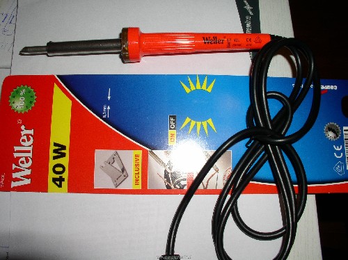

Danes sem nabavil spajkalnik, ki je prikazan na sliki. Zanima me ali lahko uporabljam cin, ki vsebuje svinec? Ali škodi konici? Pač imam ga še nekaj na zalogi, pa bi rad porabil. A lahko mešam uporabo pri isti konici, npr. danes s svincom, drugi teden brez svinca? Kaj vi večinoma uporabljate za hobi projekte ( cin z ali brez Pb)?

Takole spajkalnik bi moral teoretično dlje živet z svinčeno spajko. Ker je tole videti navadna ročka brez regulacije boš pa sam videl. Spajka brez svinca rabi za delo višjo temperaturo, spajkati pa moraš hitreje kot z svinčeno( ke rspajka brez svinca hitreje oksidira). Zaradi slabšega omočenja spajke brez svinca ima ta spajka ponavadi agresivnejši fluks, kar spet hitreje uniči konico.
Izdelki za široko potrošnjo morajo biti brez svinca, za domačo na ga lahko še uporabljaš - če dobiš takšno spajko.

Točno tega sem imel danes v rokah, ko sem ga slučajno videl na polici - "najboljši sosed" Tehnika, 43 € Wink
Daj povej prosim zakaj je tista oznaka ON OFF, a ima stikalo / osvetlitev ???

Ročaj dejansko res ima osvetlitev. Ampak ne misli, da si boš osvetljeval TIV med tem ko boš spajkal. Ima samo indikacijo kdaj je prižgan in kdaj ne.
Imel sem 25W model. Konica je zdržala manj kot leto dni. Res pa je, da jo komot zamenjaš. Uporabljal sem spajko s svincen in ni bilo problema. Za ta denar je to pošten spajkalnik (jaz sem za svojega v Me***rju za njega odštel slabih 30€).
Lp, fluffy

Spajkalnik ima lučko, ki sveti kadar je vključen. Samo signalizacija, da je vklopljen. Sem pa dal danes v lokalni tehnični trgovini 20 € zanj.

Konici tega spajkalnika skodi prakticno use. Konica namrec ni ponikljana tako da se kar loti gledat po trgovinah za primernimi konicami ki imajo prevleko iz niklja saj jo bo potrebno kmalu zamenjat.

V službi so nabavili točno tak spajkalnik. Uporabljamo ga ( večinoma jaz) bolj občasno, pa je špica že za zamenjat. Nikoli še nisem imel wellerja s tako slabo špico, veliko bolj priporočam nakup rabljenega wellerja na magnastat.

Sem danes malo pogledal navodila od tega Wellerja.
Konica, ki pride zraven piše, da je poniklana. Res pa tudi piše, da lahko dokupiš LongLife konico.
