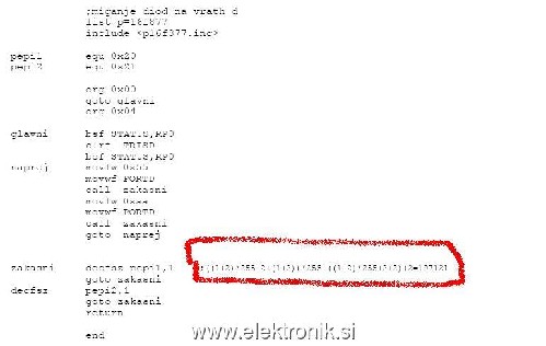

Skušam izracunati čas zakasnitve zanke katero je že izračunal avtor na naslednjem programu, vendar se ne razumem.... Rolling Eyes
En cikel je dolg, če uporabljam 8MHz oscilator ravno 1/8MHz, to se pravi da potrebuje za zmanjševanje vrednosti registra en cikel, to se pravi če je začetna vrednost h20 je to 32*en cikel ter nato naslednji še 33*krat. Skupen čas torej 32*30*en cikel....kar pa ni podobno njegovemu izračunu.
Prosim strokovnjake na tem področju za obrazložitev.

Najprej preberi datasheet. Vecina PICov ima 4 cikle ure na ukazni cikel, ti govoris o osmih ?! Potem dodaj program (relevantni del) v normalni obliki, pa ti bom(o) cikle prestel(i) - imam DSL povezavo, pa sem se kljub temu navelical cakati na download gromozanske slike necesa, kar je v resnici za 50 bajtov informacij.

Primozb najlažje je tole napisat v MPLAB in simulirat. Tam boš videl koliko ciklov/časa traja kakšna zadeva. Wink
Aja pa še to:
Koda:
Pepi1    EQU     0x20
Ne pomeni, da priredi vrednost spremenljivki, ampak jo definira. Pepi1 je register na naslovu 0x20 Wink In avtor predvideva, da je le-ta tudi na na začetku postavljen na 0. Torej v prvi zanki odšteva 0,255,254,253.... dokler ni spet 0. Enako tudi v drugi ....

Klikni desno zgoraj na Zbirko projektov. Na seznamu "Free programi" imaš simpatičen pripomoček, ki generira assemblersko kodo, glede na željen čas ter clock.
