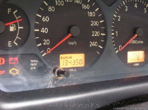

Imam Toyoto Avensis, letnik 99. Pred časom mi je šla osvetlitev enega izmed dveh LCD-jev, ki prikazujejo kilometrino in uro, zunanjo temperaturo. (pri števcu)
Sedaj pa me zanima, kako je to osvetljeno? A je to žarnica ali že LCD vsebuje tole? Ponavadi LCD, a ne? Ni tu slučajno žarnica, ker se je LCD osvetlil, ko sem prižgal luči, prej ne..? Bi se to dalo menjati? So to tiste ledke, kot za osvetlitev, kjer reguliram ventilacijo?
Prilagam še sliko....(simbolična...ni moja) Wink
Hvala !!!

Pri avtomobilih tega letnika in firme je osvetlitev števcev skoraj gotovo na LED.
Je pa vprašanje, če so to prosojni displeji z LEDicami na "osnovni plošči" ali pa kar displeji z vgrajenim back-lightom.
Šraufneciger v roke pa razdri in preveri. Wink

Ja, to tudi mene zanima. Verjetno bi morale biti LEDice ja....ampak nevem...moram pogledati...tako bo najbolje.
Če je pa slučajno LCD že z vgrajenim back-lightom...pa se da tudi menjati? Potem kupim samo enak LCD in zamenjam? To nebo vplivalo na nič drugo, ali?

Displej se da vsekakor zamenjat. Vprašanje je le, če ga boš dobil. Nek standardni displej, ki ga kupiš v trgovinah s splošno elektroniko gotovo ne bo šel noter, ker si velike avtomobilske firme privoščijo izdelavo takšnih delov po naročilu in jih potem 10x donosneje ekskluzivno prodajajo ... Twisted Evil
Ponavadi so rešitev kakšni avtoodpadi ali poznanstva na ustreznih pooblaščenih servisih ... Wink

Ja, to že vem da bo malce verjetno problem.
Mja bomo žee nekako probal, se da to tudi zriktat Wink
Najprej bom pa zdaj pogledal če so navadne LEDke....upam da so...potem tako ni problem Wink
Ali bom še pa povprašal na servisih ali v GMT Smile

damek je napisal/a:
Ponavadi je samo slab kontakt ali mrzel lot.
Prespajkaj vse kontakte na vezju in konektorje očisti s Kontakt sprejem.
