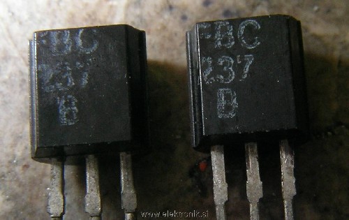

PrispevekObjavljeno: Sre Jul 11, 2007 10:04 pm    Naslov sporočila:   Odgovori s citatom
Kot sem oblubil - tu je slika.
Lahko ugotavljate kateri je PNP in kateri je NPN. Me prav zanima koliko bo pravilnih in koliko napačnih odgovorov.

PrispevekObjavljeno: Sre Jul 11, 2007 10:10 pm    Naslov sporočila:   Odgovori s citatom
Levi PNP desni NPN Rolling Eyes

PrispevekObjavljeno: Sre Jul 11, 2007 10:16 pm    Naslov sporočila:   Odgovori s citatom
Zakaj niso nogice na obeh enako sploščene? Kako je s tem na ostalih tranzistorjih
na traku?.
lp, Jože.
Aktiv.: 60.02
PrispevekObjavljeno: Sre Jul 11, 2007 10:21 pm    Naslov sporočila:   Odgovori s citatom
Jože, saj so. Tiste malenkostne razlike, ki se vidijo so tako majhne, da so vidne šele na fotografiji. Nekatere stvari pa se vidijo različne tudi zaradi malo drugačne ostrine in makro fotografije. Zelo težko je namreč izostriti vse, kar bi rad. Podlaga na kateri so tranzistorji je že totalno neostra, pa je le par mm dlje. Primerjava z ostalimi tranzistorji da rezultate, ki spominjajo na rahko neprecizno štanc orodje. To je pa tudi vse. Če bi se malo potrudil bi našel NPN primerek, ki je povsem enak PNP primerku. Tudi napis bi bil na istem mesti. Tu pa seveda ni, a to je stvar naključja.

PrispevekObjavljeno: Čet Jul 12, 2007 9:59 am    Naslov sporočila:   Odgovori s citatom
U... da se tudi to dogaja! Nisem nikoli naletel na to, da bi bil NPN....PNP, je pa res, da sem pa že dobil kakšen element, ki je bil nov, pa ni deloval, trenutno se spomnim nekih usmerniških mostičev mislim da so bili Iskrini. Kar nekaj jih je takoj po priključitvi pocrkalo. Mogoče je bila tudi kakšna slaba (poceni) roba. Laughing
VolkD, mislim, da je levi tranzistor NPN, desni pa PNP Dancing

PrispevekObjavljeno: Čet Jul 12, 2007 10:17 am    Naslov sporočila:   Odgovori s citatom
Oba tranzistorja sta iz različne štance (različne nogice). En kitajec se je spotaknil (preveč piva), pa je stresel tranzistorje v napačni stroj za označevanje. Ali pa je pozabil spremeniti oznako tipa.
Kateri je pnp ali npn se iz slike ne da določiti, ker si ju do sedaj že pomešal. Very Happy

PrispevekObjavljeno: Čet Jul 12, 2007 1:13 pm    Naslov sporočila:   Odgovori s citatom
kaj pa če sta oba pnp ali pa oba npn, ljudje pa se trudijo tukaj ravozlavat kateri je kateri. Very Happy
No v glavnem to sploh ni važno, pač obstaja možnost da bi se to zgodilo in to tudi se je očitno zgodilo.

PrispevekObjavljeno: Čet Jul 12, 2007 1:35 pm    Naslov sporočila:   Odgovori s citatom
Samo to je FBC 237 drugi pa je BC 237. Tako da gre za različna tranzistorja.

PrispevekObjavljeno: Čet Jul 12, 2007 2:19 pm    Naslov sporočila:   Odgovori s citatom
Kolko jaz vidim sta oba FBC 237 no mogoče pa spabo vidim Wink
