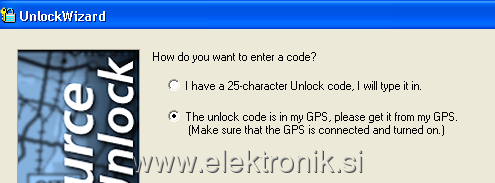

To se običajno pojavi, če ni sledečih dveh pogojev:
1. V GPSproxy moraš vpisat pravi UNIT ID da ti ustrezno pretvarja NMEA protokol v GARMINovega.
2. Mape AdriaRoute in City Select morata biti odklenjeni s pravo 25 mestno kodo, ki pripada tistemu UNIT IDju.
BTW, uporabljaj raje AR v1.6 ker ima najnovejša v1.7 slabšo kategorizacijo cest od prejšnje verzije (???). Pred 14 dnevi sem prevozil dobršen del štajerske in koroške, prejšnji teden pa še celo istro in mi je na avtocesti in glavnih cestah QUE stalno težil naj v zavijem dol in grem po nekih stranskih poteh, čeprav sem imel nastavljeno najhitrejšo ruto. Zraven sem paralelno testiral še iGO, ki mi je kljub pol slabši pokritosti terena deloval brezhibno in mi celo v Medulinu takoj našel apartma v tistih malih uličicah ... Wink
Aktiv.: 39.70
PrispevekObjavljeno: Tor Jul 10, 2007 9:24 am    Naslov sporočila:   Odgovori s citatom
MapSource ima en Wizard za odklepanje kart s 25-mestno kodo.
Če hočeš uporabljati karte na GPS-u, moraš vsako karto odklenit na ta GPS (njegov ID).
Ker nimam Garmin GPSa, tega postopka še nisem delal. Ti bo iztok v detajle pomagal Wink
