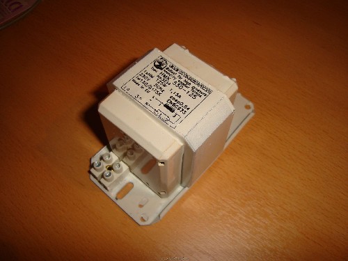

trobida
Prispevkov: 1250
Aktiv.: 5.42
PrispevekObjavljeno: Tor Jul 10, 2007 9:32 am    Naslov sporočila:   Odgovori s citatom
Dušilka za 125W je po svoji strani kar velika reč. Tako da nevem koliko se te stvari splača izdelovati doma Sad .
 Velikost datoteke:  225.87 KB
Tomaž, S57KO
jur
Prispevkov: 5142
Aktiv.: 21.70
PrispevekObjavljeno: Tor Jul 10, 2007 9:36 am    Naslov sporočila:   Odgovori s citatom
Ali hočeš dušilko narediti sam na nivoju hardwera? V tem primeru vzemi obstoječo dušilko in jo razdri. Izmeri debelino žice in nabavi novo, ker bo stara žica uničena.
Potem dušilko naviješ na novo.
Če hočeš dušilko tudi izračunati sam, potem najprej izmeri induktivnost obstoječe dušilke. Ne želiš si, da bi ti razgnalo žarnico. Nevarno zaradi delcev stekla in zaradi živega srebra (je strupen). Izračun dušilke: google: iron core inductor calculation.
Jur

Dušilke so hrupne. Za utišanje so potopljene v barvo. Nekatere imajo tudi zvarjene skupaj lamele od jedra (podolžen zvar). Takih se še normalno ne da podreti.
Za domačo dušilko lahko uporabiš tudi navadna transformatorska E I jedra. Dušilke za fluo cevi so tanke in dolge zaradi estetskih razlogov, da se lažje montirajo v podolgovate tanke luči.
Jur
