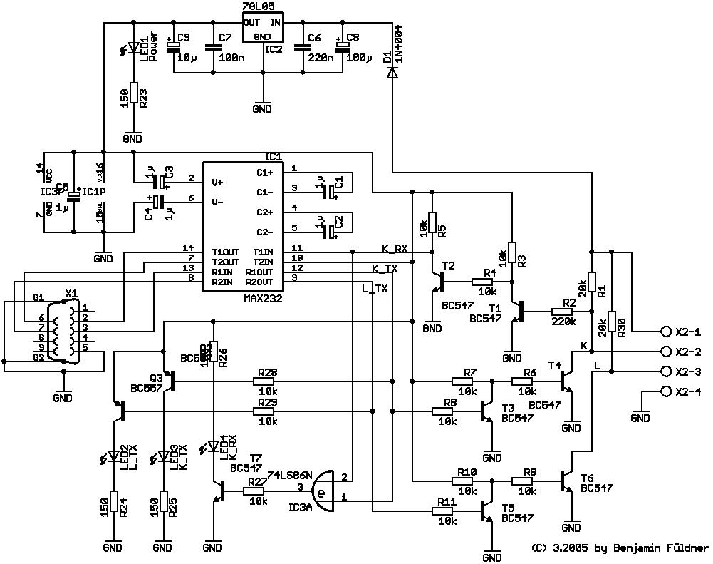

Ali kdo mogoče ve kako naj povežem Golfa IV '99 in ELM 327,ali pa z kakšnim drugim vmesnikom?

Za GOLFa in ostale VAG avtomobile do letnika 2005 pa res ne rabiš ELMjev.
Strica :google: vprašaj za VAGCOM = VAG-COM. Wink

Kakšen vmesnik pa naj uporabim,pa če veš mogoče za kak načrt,ki deluje!

Ta iz slike 10x preizkušeno deluje na VAGCOM v311. Tisti z optokoplerji pa mislim da od letnikov 98 naprej ne delujejo, ker preveč obremenijo K-linijo.
Pri tem načrtu je koristna funkcija LED K-Rx ker se lepo vidi, če se avto odzove ...

Hvala za načrt! Bom naredil in preizskusil! Lep pozdrav

Iztok,vmesnik ne dela na Golfa IV '99,ko v VAGCOM-u kliknem ikonico OBD-II mi napise da avto ni ISO/OBD kompatibilen!! Sem pa probal na Passatu '01 pa napise Incorect Synch Byt $B5 ! A imaš ša kako idejo???

Interface iz pripetega načrta gotovo deluje ... sem naredil kar nekaj takih komadov.
Hm, idej je veliko ... pa se mi ne da pisat celega romana ...Smile
Premeri, če je vse v redu z napajalno napetostjo +5V in napetostmi na elektrolitih MAXa. Premeri in simuliraj še signale čez interface. Npr. če daš K-linijo direkt proti masi se mora prižgat LED4 K_RX, itd.

Dela pa na Touran-u '04 ,ne vem pa zakaj noče na Golfu '99? A si pa ti že probal na kakem Golfu pod 2000 letnik??

Sem preizkusil in je delovalo na golfu in octaviji let. 98.

Iztok,imaš prav vmesnik DELUJE,jaz sem imel težave z eno varovalko ki je za notranjo osvetljavo in je povezana z radijem! Kak vmesnik pa bi potreboval za novejše verzije VAGCOM-a ,če mi mogoče lahko še tu kaj pomagaš z kakim pametnim načrtom?? Hvala

Za novejše verzije nimam načrta, razen tistega, ki ga dobiš na straneh proizvajalca ELM327. Ampak ni še nobenega pametnega ali pravega softwera ... Confused
