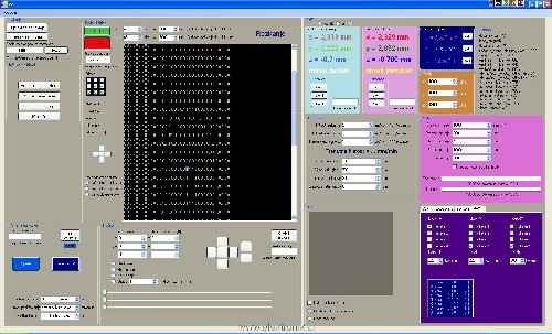

Zanimiv program tonko. Moj pa bo izgledal nekako tako, kot na priloženi sliki. Res ne bo preveč kompleksen, a bo za izdelavo TIV in za graviranje čisto primeren. Sprejema pa format *.pbm (Portable Bitmap), tako da se da kakršno koli sliko, tekst ali vezje pretvorit v ta format, pa tudi izdelava softwerja je na ta način dokaj preprosta in tudi nadgradljiva v 3D verzijo, za rezkanje (uporabim lahko dokaj preprosto matematiko).
Kot opažam, se bom raje odpovedal RTOS, je kar zakomplicirana zadevica Cool . Vseeno, hvala za pomoč!
