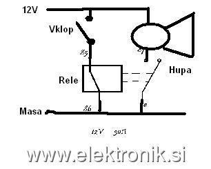

Kako naj zvežem rele (za hupo na kompresor)

Tako kot na sliki. Namesto stikala (Vklop) je recimo tlačno stikalo od kompresorja, oziroma tisto, kar potrebuješ signalizirati. Predpostavil sem 12 voltno napajanje. Je pa vezava praktično ista, če gre za 230 voltov.

hvala za pojasnila in napotke Razz
