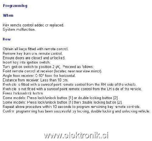

@podgo, poizkusi s tem opisom učenja novega ključa. Če ne bo šlo pa ti preostane le še preprogramiranje imobilizer modula, ki ga lahko naredi le servis z namenskim Peugot interfejsom in programom.
