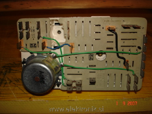

Programator izgleda brez kakšne hujše poškodbe. Domači servis ni dobra rešitev?

Ponavadi poleg "zašmelcanih" kontaktov rado crkne navitje (pogon programatorja). To je tista kovinska skodelica. Vzami ohm meter in preveri če je navitje dobro. Le tega lahko zamenjaš s skoraj katerim koli iz pralnih strojev. Pogoj je le, da je podobne oblike.

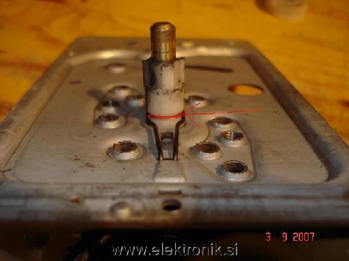

Motorček je o.k. in tudi vse ostalo.Počena je samo plastika od gumba, ki pride v notranjost na veliki zobnik, s katerim ročno zaženeš stroj, da začne delovati.Lahko pošljem še sliko osi posebej, če kdo misli, da mi lahko pomaga.Zato se gumb, ki ga vrtiš vrti v prazno, programatorja pa ne moreš spraviti v fazo, da bi vklopil motorček in začel vrteti kontakte.Upam, da sem bil dovolj jasen, bom pa probal zadevo še danes poslikati.

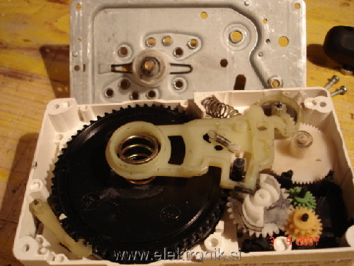

Evo, sem poslikal programator od znotraj.Na mestu, kjer je označeno je plastika počila in se sedaj vrti v prazno, tako da ne more obrniti tistega velikega črnega zobnika, pod katerim so kontakti, ki naredijo stik, ko zobnik obrneš ( vklopi motorček in potem naprej po programu).

Jaz sem pri nekaj podobnih prog.od Gorenja prevrtal osovino skupaj z plastiko in dal skozi eno trdo žičko in zakoval, da ni gledalo ven pa je še kar nekaj časa delovalo.
