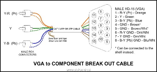

Kaj pa kej takšnega, bi tno znalo delovat:
Zanima me če bi naredil ta pretvornik ali pa TV povezal direktno iz TV Out-a na video izhod, me zanima kakšna bi bila slika na 5.5 inčni črno beli televizijci?
Bi bile slike normalne ter bi se dalo normalno brati?

Tale komponentni na VGA konektor verjetno na večini naprav ne bo deloval. Kartice običajno ven pošiljajo RGB signal. Monitorji sprejemajo RGB ne komponente.
UTP parica, kot je narisana pri povezavi je 100 ohmska. VGA signali so 75. To vpliva negativno na sliko.

Če bo kabel dovolj kratek po moje ne bo nobenih težav (še posebno na tako majhni čb TV). Kolegu sem pred nekaj časa naredil 15m podaljšek za VGA iz PC do projektorja. Ker je kupil napačen kabel (druga impendanca, ni bil vsak signal posebej oklopljen, temveč vsi skupaj) se včasih vidi kako senco, vendar še to, če gledaš desktop. Za karkoli drugega (fotke, filme), je slika OK.

TV in VGA izhod računalnika nista kompatibilna niti slučajno. Vertikalna frekvenca TV je 50Hz, VGA pa več, kot 60Hz. Horizontalna frekvenca TV je 15625Hz, VGA pa najmanj 35kHz. Zaradi tega bi bila slika popolnoma neužitna in lahko pride do okvar na horizontalnem in visokonapetostnem delu TV. Tudi EGA ali CGA resolucije dajo komaj užiten rezultat SVGA pa nikakor.
