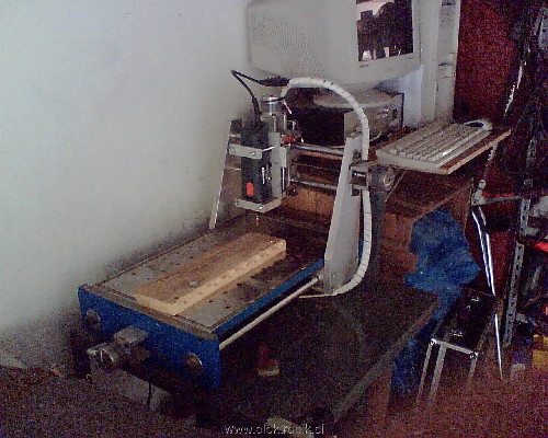

Ono je gravirni stroj. Sedaj ne vem, ali rabis gravirni stroj, ali razkali. Tu je velika razlika!
Preberi prejsnje teme na CNC. Tam je napisano veliko, kar te bo zanimalo!
Prilagam sliko mojega strojcka.
Slabsa kvaliteta, slikano ob slabi svetlobi z telefonom...
 Velikost datoteke:  256.08 KB
 Pogledana:  84 krat
