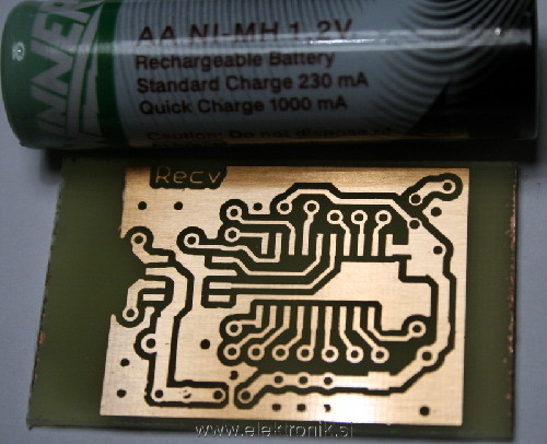

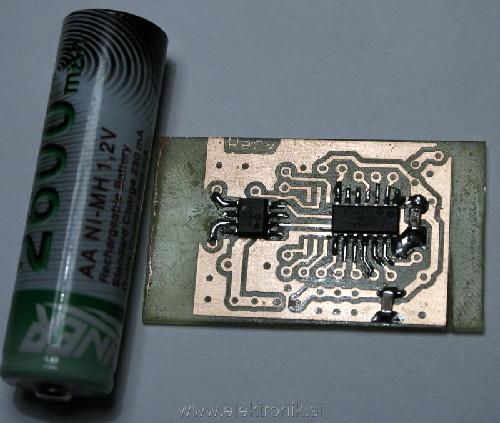

Pa še dve sliki enega projekta s katerim se ukvarjam v zadnjem času. Foto postopek in jedkano v natrijevem persulfatu. Spodnje vezje je našpricano s fluxom zato je videti bolj "packasto" in za prototip je OK
329.43 KB |
8 krat |
293.76 KB |
5 krat |
