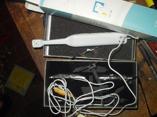

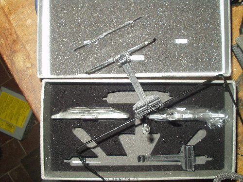

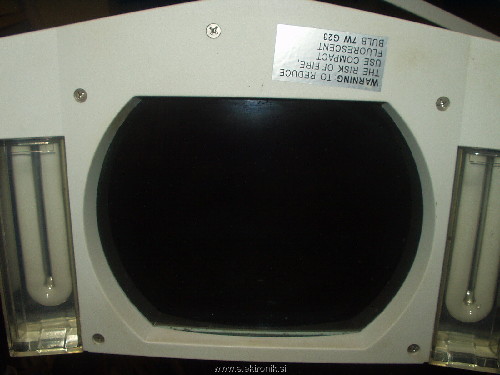

Lupa, očala s povečevalnimi stekli (meni se zdi to najbolj uporabno), kamera.

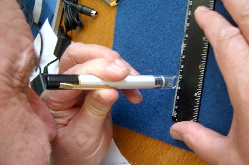

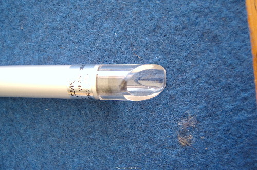

Zanimivo napravico sem videl pri znancu v ta namen.
Izgleda kot zelo debel kuli, je pa pravcati mikroskop. Poveča 25x in ima mrežo za merjenje majhnih razdalj. Spodaj je postrani prirezano, tako da z daljšim robom prisloniš na podlago in si v fokusu. Pogledaš seveda z enim očesom kot zkozi lupo. Ima pa objektin in okular. Pripenjam slike.
