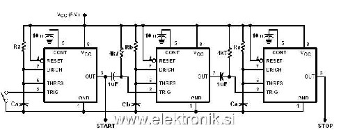

Za konkretni primer bi moral naredit preprosto sekvenčno vezje. Na dogodek se aparat vklopi in ko je aparat ready, sproži sliko. Za to bi moral (najenostavneje) fotoaparat odpreti in na obstoječa stikala dodati (prilotati) žice za zunanje prožilo.
Šlo bi tudi, če bi uporabil elektromagnete, ki bi od zunaj pritiskali na tipke. Malo bolj zoprno bi bilo pri drsnem stikalu.
Na priloženi sliki: mimoidoča podgana sproži tipko na levi strani sheme. Na izhodu z oznako "start" je montiran elektromagnet, ki vklopi aparat. Drugi chip poskrbi za zakasnitev med vklopom in pripravljenostjo aparata. Tretji chip preko izhoda z oznako "stop" vklopi elektromagnet, ki naredi: KLIK in posname podgano. Za vklop elektromagnetov bi potreboval še po en tranzistor.

Eh, ni uspelo. Prepočasen senzor, pa je podgana spizdila.
