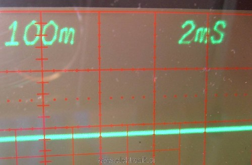

Imam tektronics osciloskop 7633. Osciloskop sicer dela, a je bil prejšnji lastnik vse prej kot prijazen do njega. Nekaj polomljenih gumbov sem nadomestil z gumbi z modula, ki sem ga kupil na semnju v Friederichschafnu. Ohišje je tudi malo pobutano, a to bo stvar kakega avtoličarja Laughing .
Problem, ki ga imam je fokus žarka, ki izpisuje območje meritev in čas časovne baze. Ker je nastavljivih potenciometrov nebroj, raje ne grem poskušat sreče, saj vem, da bi naredil več škode kot koristi. Pri takih instrumentih obstaja tudi vrstni red trimanja posameznih nastavitev. Brez tega je skoraj nemogoče priti do rezultata.
Če kdo ima to literaturo se toplo priporočam.

Popravljeno !
Ma saj pravim, da sem iskal, a res nisem naletel na tole. Je pa zelo dobrodošlo. Brez tega ne vem kako bi.
Še slika..
