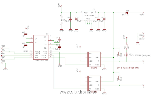

Mene pa zanima če bi se dalo obstoječi KL kabel (shema v prilogi) dograditi v KKL kabel.
Vem da so narejeni kabli postali dokaj poceni tudi ponaredki ki podpirajo CAN, vendar vseeno je kdo zasledil če se da obstoječo shemo dogradit iz KL v KKL.
Pa še to kakšne izkušnje imate z Kitajskimi HEX-USB+CAN kabli.
