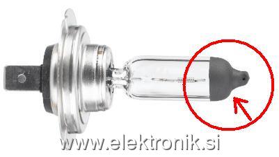

Imam žarnico zelo podobno H7, vendar nima na vrhu stekla tiste prevleke-barve, ki zasenči direktno sevanje na gor oziroma naprej v avtomobilskem reflektorju.
Mogoče kdo pozna ali celo ima malo takšne barve za prodat? Rabim samo za nekaj "kapic". Smile
Zaželjena je neprevodna barva, kar pa ni nujno.
BTW, da ne bo brezveznih debat ... tista žarnica ima steklo celo daljše od H7 in kakšno pregrevanje ali kaj podobnega ne bo problem. Tudi senčenje s kakšnimi "plehki" odpade, ker ni prostora. Wink

Nihce ne barva vrocega stekla ... ? Smile

Tisti premaz na žarnicah je na moč podoben graphit sprayu (kontakt chemie). Je pa vročina taka, da bi verjetno tudi grafit zgorel. Ne, tega spraya nimam več. Skoraj poln spray mi je v omari počil (sam od sebe). Omara in vsa vsebina je bila črna.

Grafit spray bi temperaturo že zdržal ampak ni obstojen na steklu in bi najbrž kar odpadel tako kot iz kontaktnih gumic v tipkovnicah. Temperatura na mestu kjer bi bil nanešen pa ne preseže 250 stopinj.
V trgovinah s svetili na tako vpraševanje samo Shocked
Rabim pa za H1 pri neki razsvetljavi po posebnih željah. Pa tudi HIDke dobijo svojo "dozo", če se bo stvar obnesla ... jih bom kar sam po željah spreminjal iz D2S v D2R ... Smile

Poizkusi z navadno barvo (na primer tesarol). Mogoče se bo zapekla in postala črna. Več slojev. Po vsakem sloju barve gor potreseš železne opilke ali grafitni prah, da ne bo prepuščalo svetlobe. Silikonski kit (z neprosojnimi) dodatki bi verjetno tudi zdržal. Ali pa bi z njim prilepil gor kapico iz tanke (bakrene) pločevine (zavzame zelo malo prostora).

Previdno pri testiranju. Prevelike temperaturne razlike na steklu lahko povzročijo eksplozijo žarnice.

Ne vem kakšno barvo uporabljajo za steklo(to je za svetilko in razno)?če bi bil dober silikonski kit ki uporablja za peči(300 stopinj),je pa rdeče barve.Boljše bi bil črn.Ne vem pa ,kako bi šlo z metalizacijo stekla?

Metalizacija stekla se dela z naparevanjem kovine na steklo, ne z galvanskim postopkom. Pred časom sem dal na Vego metalizirat ogledala, ampak mislim, da Vege ni več, metalizacija je bila slaba. Pri tej temperaturi bi verjetno kovina hitro oksidirala/izhlapela. Izhlapevanje je pravzaprav bistvo delovanja halogenk.

Lahko poskusiš žarnico "namočiti" v nasičeno raztopino AgNO3 - steklenička, v kateri imam jaz omenjeno raztopino je zdaj kot zrcalo! Temperatura verjetno ne bi bila problem, odpadanje pa po mojem tudi ne (sem poskusil očistiti bučko s ščetko - 0% uspeh...)

Na firmi imamo posebno barvo (srebrna), ki zdrzi ogromno stopinj. Sedaj ne vem, kako se bo to prijelo na steklo.... Sicer pa 300 st. silikon bi moral zadostovati

Poskusi kje dobiti "bronzo", ki se je včasih dobila za barvanje dimnikov od trajno žarečih peči.
