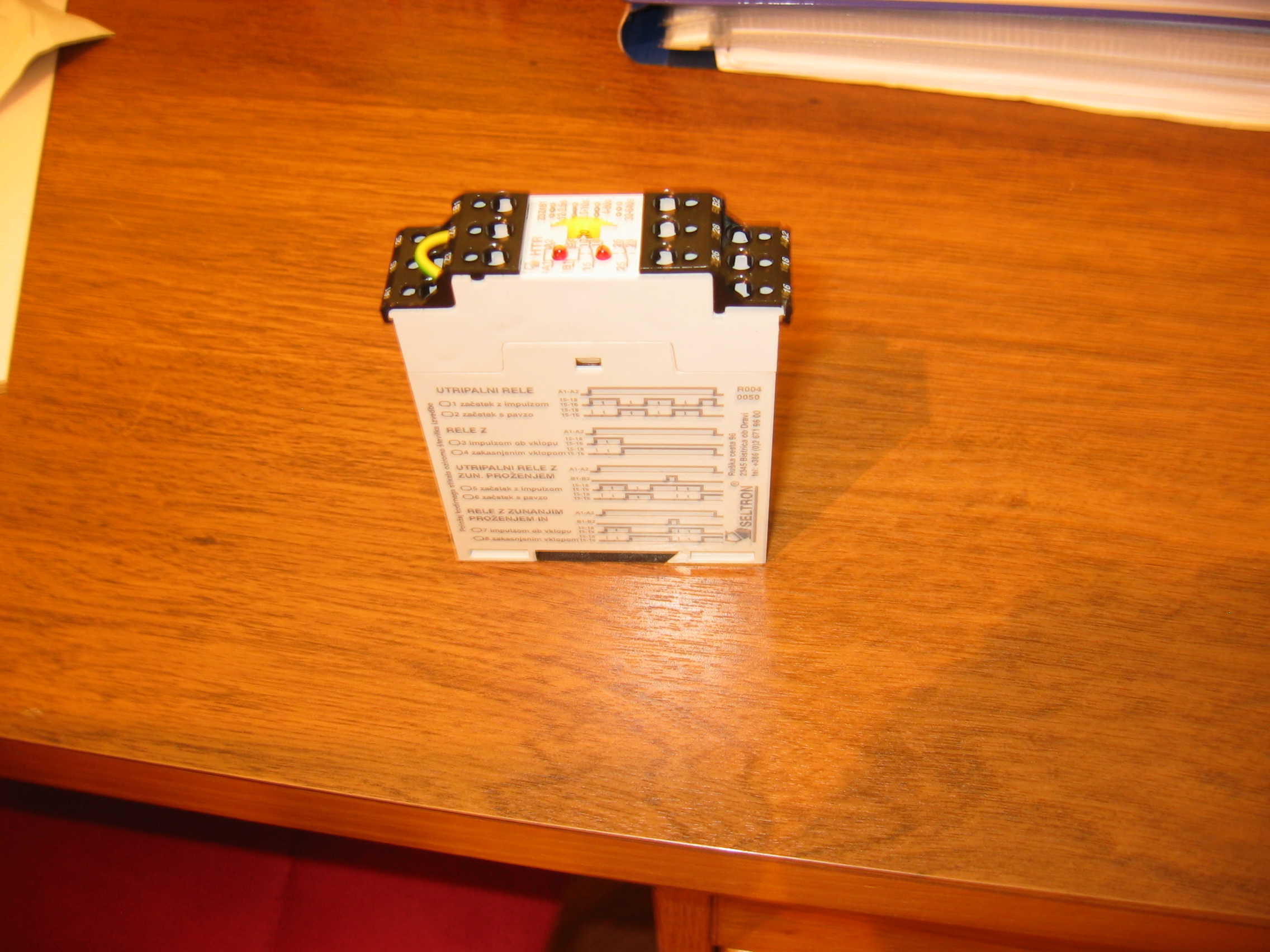

A mi lahko kdo svetuje kako se priklopi rele htr 01.4 230 sekundni,da nebi kaj skuril,kam pride faza oz. nula ter potem izhodi (rele ima časovni zamik 10sek,
rele sem poslikal in je na naslovu http://freeweb.t-2.net/janezo/101_0135.JPG

Tukaj so podatki v .pdf datotekah: HTR 1.4 vsi tipi .
A1 je faza, A2 pa nula.
Sicer bi pa moral biti pobarvan en oštevilčen oblaček na releju, tam kjer so narisani diagrami - da veš, kakšno funkcijo ima rele.

igo je napisal/a:
LP,
Igor
a mi lahko razložiš še kaj pomeni na katerem pa so potem izhodi ?
nebi rad kaj [cenzurirano]
igo
Prispevkov: 3641
Aktiv.: 16.00
PrispevekObjavljeno: Tor Okt 09, 2007 10:19 pm    Naslov sporočila:   Odgovori s citatom
Glede na funkcijski diagram.pdf, gre za rele z zakasnjenim vklopom, torej gledaš oblaček ( )4 . A1 je faza, A2 je nula.
Ko se pojavi napajanje (faza na A1, nula na A2), sta najprej sklenjena kontakta 15 in 16 (ter 25 in 26), po preteku časa pa se skleneta kontakta 15 in 18 (ter 25 in 28 ).
LP,
Igor

igo je napisal/a:
LP,
Igor
hvala ti to me je zanimalo ,
hvala ti za pomoč

Podobni ISKRA časovniki so imeli s spodnje strani še mini DIP stikalca s katerimi si določil funkcijo (zakasnjen vklop, podaljšan izklop, utripalnik, ipd.).
Je pri temu podobno ali moraš kupit takšnega z že prednastavljeno funkcijo? Glede na slike vseh načinov delovanja iz bočne strani je to malce čudno?
