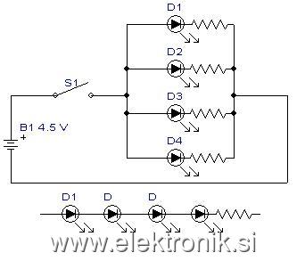

Preprosto vezje: Upor na vhodu omeji tok v tranzistor, da ta ne crkne. Tranzistor je lahko poljuben. Tale bo zdržal okoli 200 mA, če se ne motim.
