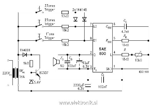

Pozdravljeni !
Ker nisem preveč vešč v teh zadevah bi vas prosil za pomoc pri navedenem vezju. Namrec, zanima me kaj bi moral spremeniti v vezju(katere elemente) ce bi vezje napajal namesto s 6V AC kot je narisano, z 16.5V iz sekundarja toroida?
Gre se za nacrt za navaden hisni zvonec z 1-3 gongi.
Prosim, ce mi lahko napisete katere elemente bi moral zamenjati in kaksne vrednosti.
Hvala za odgovore in Lep pozdrav !
Andrej

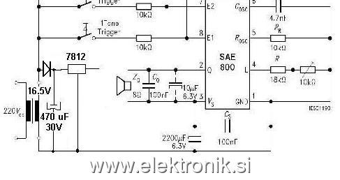

PrispevekObjavljeno: Sre Nov 07, 2007 5:49 pm    Naslov sporočila:   Odgovori s citatom
Poglej v pdf še za ostale sheme ...
Drugače bi jaz na zgornji shemi odstranil trafo, diodo 4001 in 5,6V zener, BC337 in upor 1k ter namesto tega uporabil tvojih 16V iz transformatorja, greatz, 2 elektrolitska kondenzatorja in 7812. povezavo ki gre na tipke priklopiš na +12V in prerračunaš upor na sponki L.
LP, Peter

priklopi na 16 V ac brez sprememb. Zvonec je naprava, ki je v glavnem v stanju mirovanja. Vhodi za proženje pa imajo tako in tako zaščitne upore.

Razen mogoče bi namesto BC337 dal kaj močnejšega, kakšen 2N1613 ali podobno. Je pa usmernik kljub temu da je to zvonec zelo po "rusko" narejen...vsaj en gladilni kondenzator bi pasal, če so že tako škrti da so graetz izpustili. No, jaz bi vseeno raje vse to vrgel ven in dal notri 7806 ali 7805 (in ne 7812 kot je predlagal PPG78!). Bolj "nobel" izgleda in je bolj enostavno.

Vezje se lahko napaja v mejah od 2,8-18V. Za samo napajanje je po mojih izkušnjah najbolje uporabiti kar navadno 9V baterijo. Baterija drži zelo dolgo. Sam sem tak zvonec naredil pred kakimi 5-timi leti. Napajam ga baterijsko. Proženje pa je izvedeno preko optokoplerja in ustreznega uporovnega delilnika (230V) Baterija še ni bila zamenjana. V priponi datasheet.

Načeloma lahko daš 16 voltni transformator. Če boš dal gladilni elektrolit, bo napetost iz 16 voltov narastla za faktor 1.41, to je na okoli 23 voltov (to je več, kot zmore chip). Sedanji tranzistor tega verjetno ne bo zdržal, ker bo med igranjem melodije na njem precejšen padec napetost in ga bo lahko pregrelo. Namesto tranzistorja in zener diode uporabi regulator 7812. Za večjo glasnost lahko daš tudi 7818.
Jur

jur pozabil si diodo pred regulator Surprised
jur
Prispevkov: 5142
Aktiv.: 21.70
PrispevekObjavljeno: Čet Nov 08, 2007 2:18 pm    Naslov sporočila:   Odgovori s citatom
Uh, zares sramota. Popravljeno. Za tako majhne tokove ni potreben graetz. Ena usmerniška dioda je lahko 1N4001 ali nekaj podobnega.
Jur
