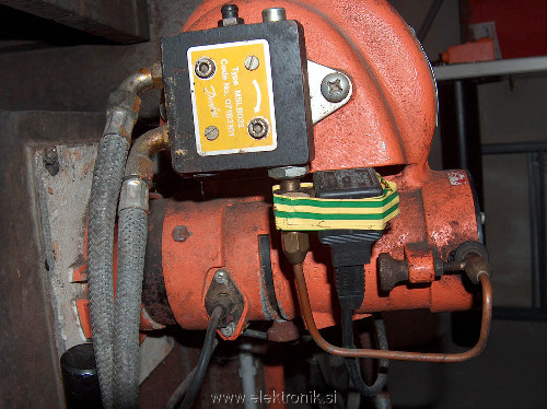

Lep pozdrav,
Zanima me, kje bi lahko dobil elektromagn. ventil za gorilec.
Na njem piše samo V-Matic, na eni strani je pritrjen na črpalko z 10mm navoji, na drugi strani pa gre do šobe 5mm bakrena cev.
Sicer pa - slika pove več kot tisoč besed Very Happy

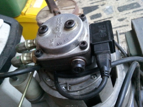

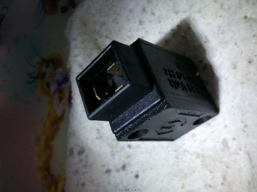

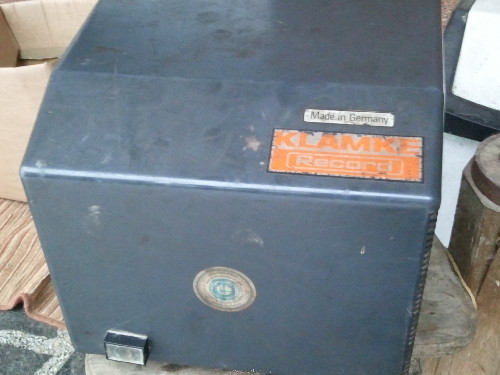

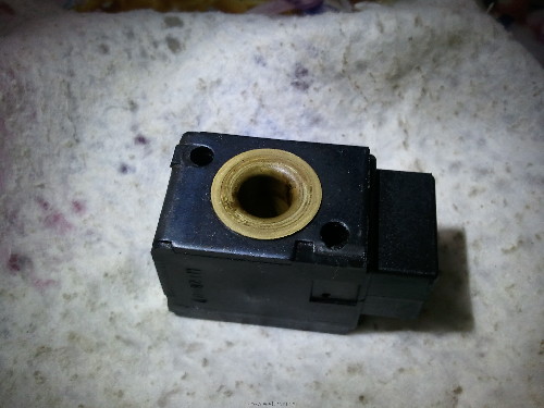

Sem si sposodil tole temo, ker imam podoben problem.
Stric me je prosil, če bi mu lahko pregledal gorilec, sicer ima že novega, bi pa tegale imel za rezervo.
Po meritvah in ugotavljanju vzroka ne delovanja, sem ugotovil, da je zanič
elektromagnetni ventil na črpalki.
Ve kdo kje bi lahko dobl takšen elektromagnetni ventil za gorilec Klamke ( glej slike ).
takole pa zgleda gorilec
 Velikost datoteke:  1.66 MB
tukaj je še na črpalki
 Velikost datoteke:  1.59 MB
še en pogled, na ohišje črpalke je privit z dvema vijakoma
 Velikost datoteke:  1.65 MB
elektromagnetni ventil, priključki
 Velikost datoteke:  1.44 MB

Ali rabiš samo tuljavo?
To se povsod dobi, četudi se bo po potrebi malo improviziralo s pritrditvijo.
Napiši delovno napetost tuljave (24VDC, 24VAC, 230VAC).
Napiši dimenzije luknje za kotvo - premer in globino.
Poslikaj kotvo, zlasti njen vrh.
LP, Igor

To je čisto klasični bypass ventil za črpalko eckerle, zelo razširjena zadeva tudi na gorilcih thysen. Vprašaj v Termotehna Ljubljana. Če bo popravilo neuspešno in bi gorilec romal na odpad, se priporočam za črpalko Smile Tak ventil in črpalko sicer imam, vendar rabim za rezervo, nikoli ne veš.

igo je napisal/a:
Vsaka tuljava tukajle pač ne paše, je sicer 230v 50-60HZ.
Tuljava je del ventila in mora točno sest na ventil ( tesnost).
Sicer pa hvala.
