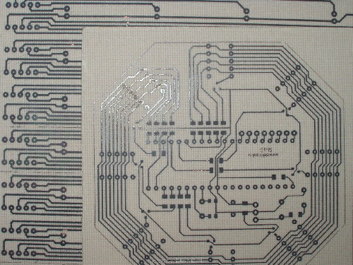

Tiskano vezje sem izdelal s pomočjo laminatorja. (Izprintano na Spar papir s tiskalnikom HPLJ1020)
Nasvet uporabnikom (nepredelane) breskvice.
Večjo ploščico(krake) sem skozi laminator spustil 12x - vedno z iste strani, sicer pride do pokanja vezic zaradi premikanja papirja.
Za manjšo pološčico zadostuje 6-8 prehodov. Ploščica je uspela brez kakih korektur pred jedkanjem. Če je kaka vez prekinjena, bom videl pri spajkanju. Confused
Film se normalno izprinta (ne zrcali) Če se vezje izdela po fotopostopku, mora biti natisnjen del obrnjen k tiskanini.
Več fotografij sledi, ko bom prišel do naslednje faze. Delam namreč štiri zvezde.

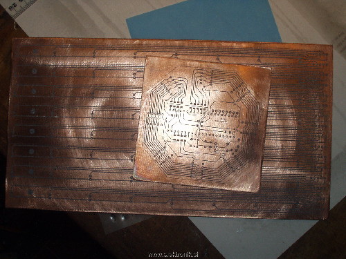

Izgled pred jedkanjem
 Velikost datoteke:  411.68 KB
 Pogledana:  29 krat
Po jedkanju.
 Velikost datoteke:  421.96 KB
 Pogledana:  22 krat

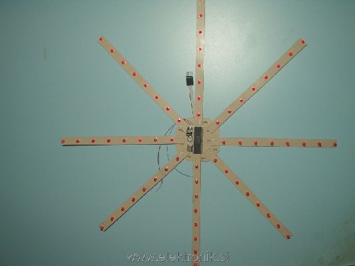

Za razrez uporabljam namizne škarje. Laminat se lepše reže, če ga segrejemo. Zato uporabljam pištolo za odstanjevanje barve.
 Velikost datoteke:  413.27 KB
 Pogledana:  10 krat
Razrezani kraki
 Velikost datoteke:  411.47 KB
 Pogledana:  15 krat

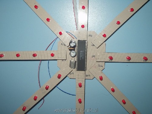

Še zadnja faza - spajkanje.
"Osnovna" plošča
 Velikost datoteke:  415.77 KB
 Pogledana:  14 krat

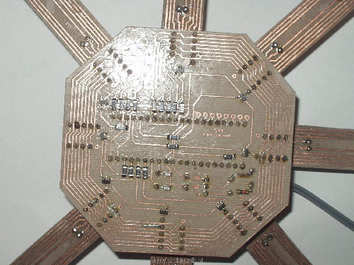

Spajanje krakov
 Velikost datoteke:  404.61 KB
 Pogledana:  18 krat
Spajanje krakov
 Velikost datoteke:  415.76 KB
