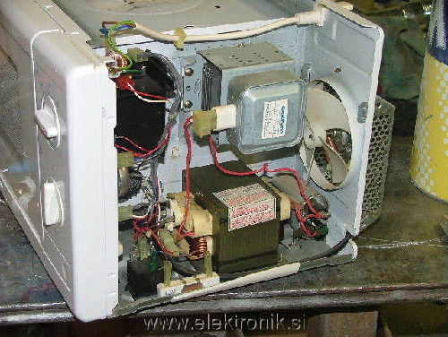

Zdravo
Na netu sem zasledil en točkovni varilni aparat DIY in uporabljen je bil trafo od mikrovalovke, seveda primerno navit. In sem dobil na odpadu eno pečico, jo odprl in notri je trafo z presekom jedra 3 x 7 cm, kar je okrog 400VA. Pečica ima 12A varovalko!!!! zadaj pa piše, da je max. poraba 1200W.
Ventilator je po moje največ 100-150W, žarnica je kakih 20W.
Kako je možno , da iz takega trafota dobijo toliko??
Prilagam sliko:
90.56 KB |
25 krat |
_________________ 3 x 3 = 9 |

En trafo je premalo.Pogljen na stran.

Nisem pisal o obločnem ampak o točkastem varjenju!
En trafo z cca 1kW je čez glavo dovolj za domačo uporabo- to je za A2 pločevino , debelo tam 1.5 do 2mm. Z 400VA trafom sem varil okrog 1mm debelo pločevino in 4mm palice v mrežo.

1200 W ?
Potem ima pečica verjetno vgrajen še običajen grelec.
Ali pa je max. moč proizvajalec zapisal z veliko rezervo.
ro-bi Član
Pridružen-a: Ned 28 Jan 2007 16:53 Prispevkov: 3580 Aktiv.: 15.99
Objavljeno: Pet Dec 07, 2007 10:18 pm Naslov sporočila: |
Pečica nima dodatnega grelca. Gor piše, da je moč mikrovalov 800W, skupna pa 1200W.

dosti sem se igral s trafoti od mikrovalovke.... zraven je vezan kondenzator+2 VN diodi in sicer služi to kot množilnik napetosti....
Najlepše za videt pri temu trafotu je to, ko narediš skoraj kratek stik, nato pa žici oddaljuješ...neverjetno, da oblok potegne tudi do 15 cm narazen....
Zanimiva zadeva...jaz sem si naredil jakobsa....(jacobs leader-vsaj mislim da sem prav napisal)

Nekaj malega k zmanjšanju velikosti transformatorja prinese ventilator, ampak se mi vseeno zdi vsaj pol premajhen za tako moč. V delavnici imam ločilni trafo 2kW od nekega UPS-a in ga komaj vzdigneš z eno roko.

Že ko sem nesel pečico, se mi je zdelo čudno, ker je bila tako lahka!
Bom dal notri liter vode in vse na full, pa pomeril porabo.
