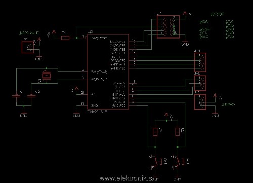

Izdelujem maketo elektronskega krmila za kajak.
Sem iz lesa naredil maketo, s modelarskim servo motorjem.
Za krmiljenje serva bom uporabil mikrokontroler Attiny2313.
Stvar deluje tako:
-Servo ima 3 pozicije (-45°, 0°, 45°)
-Imamo dve tipki, T1 (levo), T2 (desno)
-Ce ni pritisnjena nobena izmed tipk, je servo v poziciji 0°
-Ce je pritisnjena tipka levo, se servo premakne iz 0° na -45°
-Ce je pritisnjena tipka desno, se servo premakne iz 0° na 45°
Spisal sem program in Vas prosim za nekaj navodil in nasvetov:
-Ali je program pravilno napisan?
-Mogoce kaksnen komenar, nasvet (to je moj prvi samostojni program)
Tudi shemo sem zrisal in tudi tukaj vas prosim za majhno pomoc:
-Je vse pravilno?
-Skrbi me tisti kristal ali mora biti nujno tam?
Prvotno sem program spisal za uC Mega8, tam nisem imel nobenega zunanjega kristala.
Program:
    $regfile = "Attiny2313.dat"
    Config Portd.0 = Input 'tipka desno
    Config Portd.1 = Input 'tipka levo
    Config Servos = 1 , Servo1 = Portd.2 , Reload = 10
    Config Portd.2 = Output 'servo signal
    Enable Interrupts
    Tipka_desno Alias Portd.1 'Preimenovana tipka v Tipka Desno
    Tipka_levo Alias Portd.0 'Preimenovana tipka v Tipka Levo
    Servo_motor Alias Portd.3 'Preimenovanje v Servo
    Do
    If Tipka_desno = 1 And Tipka_levo = 1 Then Servo(1) = 40
    If Tipka_desno = 0 Then Servo(1) = 80
    If Tipka_levo = 0 Then Servo(1) = 120
    Loop
Shema je v priponki.
P.S. potebujem samo 3 pine, ostale sem dal, ce bom kdaj stvar nadgrajeval.
Sem hotel uporabiti manjsi kontroler Attiny13, vendar mi pise da ima premalo SRAMa...
Hvala!

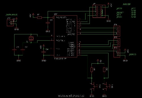

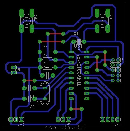

Sem popravil tiskanino.
Kristal sem pustil gor, ga ne bom prilotal, ce ga bom potreboval ga bom ze namestil...
Manjkala sta mi upor in kondenzator med resetom in VCC in drugi med resetom in GND...
Tudi tiskanina je zrisana.
Vidi kdo se kaksno napako kje?
Hvala!
 Velikost datoteke:  129.47 KB
 Velikost datoteke:  147.28 KB

Smiselno bi bilo na to ploščico dodati tudi napetostni stabilizator 5V s pripadajočimi kondenzatorji. Pa tudi eno diodo 1n4007 pred njim kot zaščito proti narobe obrnjeni polariteti.
Lep pozdrav iz Kopra Rudi

Sem razmisljal tudi v tej smeri. Mogoce bi v postev prisla le dioda 1N400X. Ker za stabilizacijo oz napajanje pride Step down vezje Arrow http://www.elektronik.si/phpBB2/viewtopic.php?t=25610
Vendar moram pogledati ali bo servo deloval na 4.3V (0.7V je na diode,ne?)
Lep pozdrav!
Aljaž T.
rudiP
Pridružen-a: Tor 07 Avg 2007 15:30
Prispevkov: 1234
Aktiv.: 5.67
Kraj: KOPER
PrispevekObjavljeno: Čet Apr 21, 2011 6:52 pm    Naslov sporočila:   Odgovori s citatom
Diodo daj pred step down nato narisana elektronika . Torej sponka -> 1N400x -> Attiny 2313 in Servo motorček.
