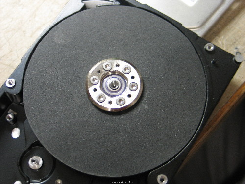

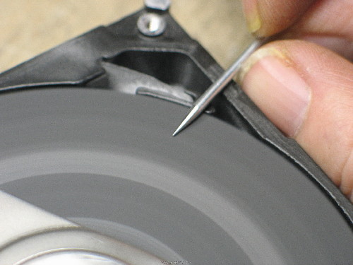

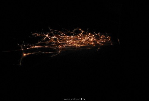

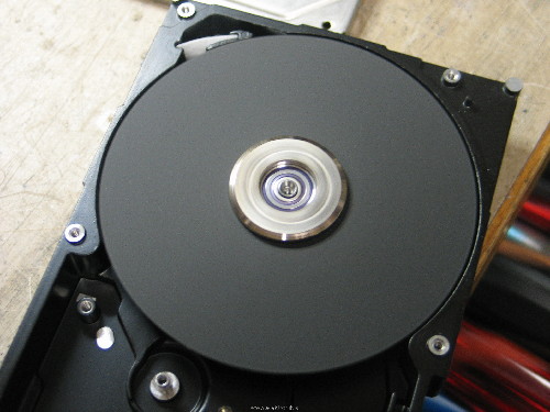

Samo slike.
 Velikost datoteke:  1.98 MB
 Velikost datoteke:  2.08 MB
 Velikost datoteke:  2.06 MB
 Velikost datoteke:  2.09 MB

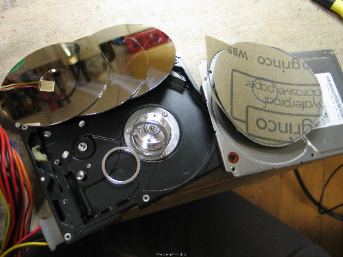

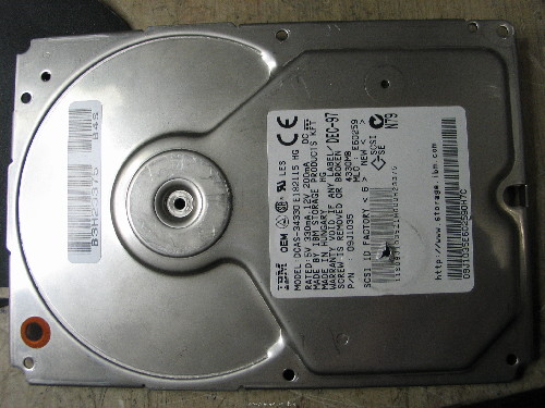

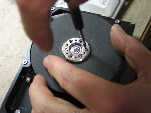

še malo..
 Velikost datoteke:  1.84 MB
 Velikost datoteke:  1.87 MB
 Velikost datoteke:  544.33 KB

Huh, Darko... Very Happy . Zelo zanimiva ideja; predvsem za brušenje občutlivejših predmetov. Kako pa si naredil z robovi krogra (smirgl papirja) ? Vidim da si ga na notranji strani lahko pritrdil z vijaki. Kaj pa zunanja stran Confused ? Si papir prilepil na ohišje Rolling Eyes ?

Izgleda enostavno in domiselno!
Kako si pa pognal 3 fazni motor?
3 x 3 = 9

Kako se pa pozene racunalniski disk ? Wink
Aktiv.: 33.05
PrispevekObjavljeno: Ned Dec 30, 2007 10:49 am    Naslov sporočila:   Odgovori s citatom
Sokrat je napisal/a:
Menda se sem vključi ko pritisnem na gumb na PC. Grem pogledat če imam jaz tudi možnost vgraditve take brusilne plošče. Dobra ideja.

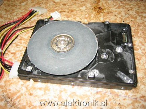

Tole pa je moj "stroj", star že veš kot leto dni. Malo je že "poškodovan" po robovih. Za kaj močnejšega ni, ker se ustavi.

Za tiste ki jih zanima izdelava disk brusilnika sta tukaj dva linka:
www.junk-tech.com/Members/powr/news/hdd-grinder/
http://metku.net/index.html?path=mods/hdd_grinder/index_eng

A,nima ta brusilnik malo,prevelike hitrosti???
LP.
podboj
Prispevkov: 1251
Aktiv.: 5.28
PrispevekObjavljeno: Ned Dec 30, 2007 1:47 pm    Naslov sporočila:   Odgovori s citatom
5600 obratov pa ja ni dosti, saj ima fleksarca cca 12.000

Odvisno kaj brusiš. Drugače "greš" pa malo na notranji rob. Laughing

Odlična ideja. Za kakšne rezkarčke brusit bi to moralo delovati več kot odlično Very Happy . Bom verjetno izdelal enega.
A smo fiziko špricali? Very Happy centrifugalna sila Wink
