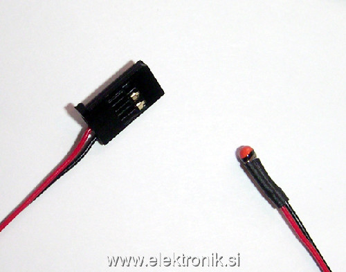

Pozdravljeni elektroniki!
Rabim zadevo s slike. Ker je tole namenjeno merjenju temperature predvidevam, da je termistor. Nimam pa pojma ali je PTC, NTC, niti vrednosti. Z googlom nisem mogel najti razlage barvnih kod za termistorje, čudno Evil or Very Mad
Če bi moral ugibat bi rekel, da je 10kohm NTC Cool
Hvala za pomoč!
lp Mitja

Segrej ga na 20oC in zmeri upornost. To je nazivna vrednost. Potem ga primi v roko, in ko se bo segrel boš videl ali je NTC ali PTC. NTC-ju se upornost z višanjem temperature niža, PTC-ju pa viša.

hehe, si me nasmejal Laughing
Saj sem napisal, da rabim zadevo s slike .... torej je nimam in ne morem pomeriti Wink
Ok priznam, da se je lahko moje sporočilo razumelo tudi kot, da jih rabim še več in sem tega slikal sam. Slika je z interneta. Vseeno hvala za trud!

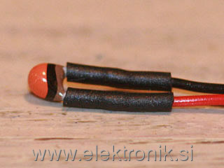

Evo, našel eno boljšo sliko:

Misterij razrešen Cool
Šel v klet, našel 10k NTC (majhna siva kapljica, gor piše 10k, dvojno podčrtano), priključil .... DELA!

Delalo bi tudi z 5K NTC. Koliko pa bi pokazalo temperature pa je druga stvar.
